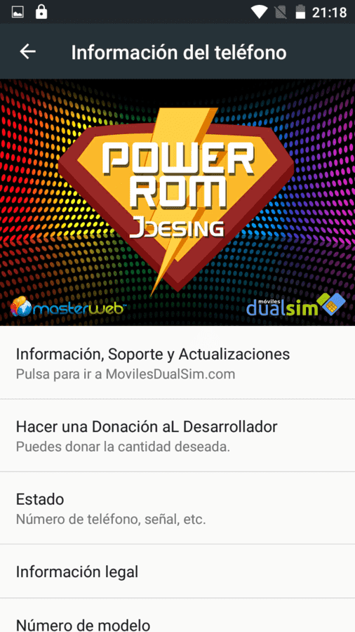

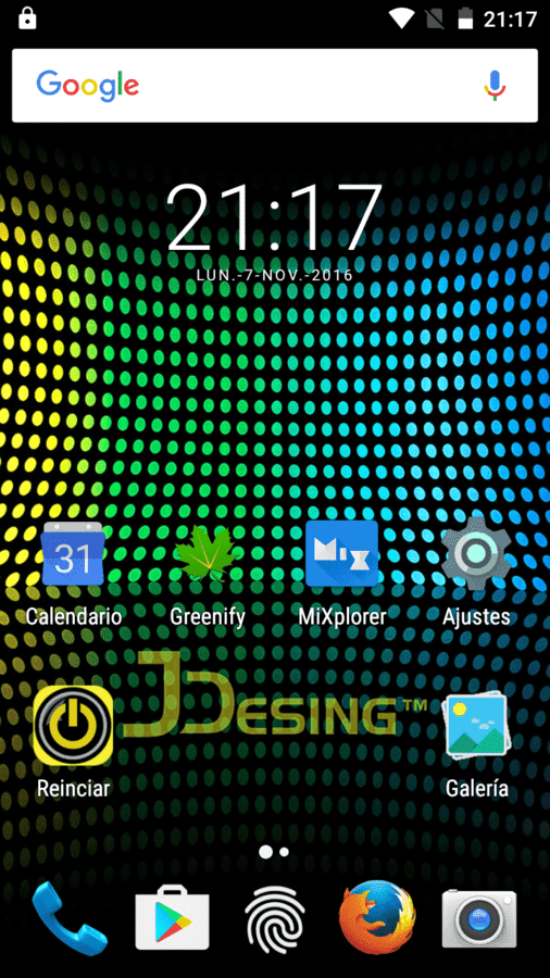

Es un placer para mí presentaros esta magnífica Rom que he preparado para el Cubot Note S aprobechando que he tenido el Terminal en mis manos unos días.
Capturas:
Características:
  • Basada en la última Rom Oficial M800 V6.
  • Root con Magisk - Opcional (No instalado).
  • Instalación por Custom Recovery - TWRP 3.0.2-6 versión LL.
  • Eliminadas Aplicaciones innecesarias.
  • Actualizaciones por OTA integradas.
  • Sobre 1,3Gb de Ram libres.
  • Sistema muy fluido.
  • Consumo de batería bajo.

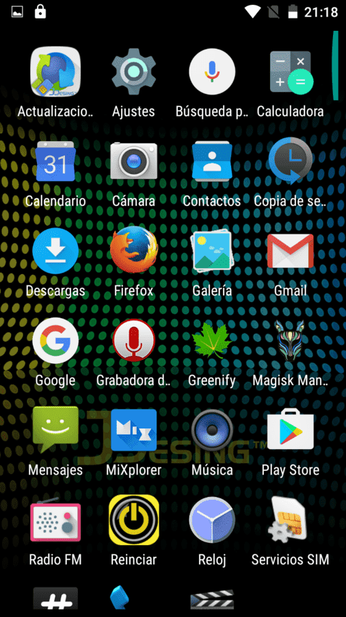

  • Greenify (Gestor de procesos en segundo plano - Mejor con Root, pero no necesario).
  • MiXplorer (Explorador de Archivos).
  • Reinicios Avanzados (Requiere Root).

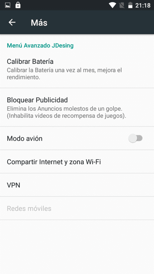

  • Menú Avanzado en el Settings.
  • Calibración de Batería (Requiere Root).
  • AdFree (Bloqueardor de Publicidad - Requiere Root).
  • Smart Wake "Desbloquear pantalla con funciones por gestos".
  • Multi-Idioma (Español al 99%).

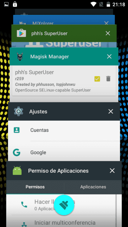

Cómo podrás observar la Rom no trae Root instalado, es mejor así. De este modo el Kernel está intacto y no debe de haber problemas a la hora de ejecutar aplicaciones tipo: Pokemon Go, Twyp Cash, Snapchat, etc...
A partir de aquí, si queréis obtener el Root, tan sólo debéis seguir los siguientes pasos:
Instalar Root mediante Magisk:
  • Descargar el Pack Root Magisk cubot Note S del apartado de descargas.
  • Extraer el contenido en el PC y pasar la carpeta extraida a nuestro teléfono.
  • Iniciar en Modo Recovery > Instalar > Buscamos la carpeta que acabamos de copiar del Magisk.
  • 1º Instalamos el Archivo 1-Magisk-v8_Cubot_Note_S.zip
  • 2º Instalamos el Archivo 2-phh-superuser-magisk-r259.zip
  • Reiniciamos el teléfono > Vamos al Play Store y Descargamos esta App phh's SuperUser - Aplicaciones de Android en Google Play
  • No la abrimos y usando el MiXplorer buscamos la carpeta descargada del Magisk en Instalamos: Magisk Manager 2.1.apk y la abrimos.
  • Nos pedirá permisos Root y se los concedemos permanetemente.
  • Ahora ya somos Root gracias al Magisk.
Si queréis podéis instalar Auto Magisk, esta App se encarga de activar y desactivar el Root de manera automática para las aplicaciones que así lo deseémos. Es opcional, pero hace que la experiencia Magisk, sea completa.

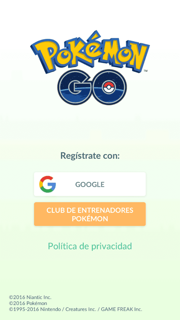

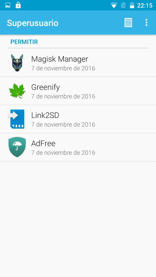

Compi, una duda. El tema del Magisk. Haciendo tal y como lo describes, ¿nos darían problemas el Pokemon Go y demás?. ¿Qué diferencia encuentras de hacerlo así a hacerlo con TWRP y el SuperSU?. Gracias de antemano.
JDesing
JDesing
Cuando arrivo a casa...
#11
Buenos días,
El tema Magisk, en teoría subsana esos errores, pero dependemos más de la propia evolución de esas Apps que del propio Magisk.
Quiero decir que alomejor hoy funciona perfectamente, y mañana actualizan el Pokémon Go y ya deja de funcionar esa App en concreto.
La ventaja es que puedes jugar con el Root y decidir que Apps tendrán el Root activo u oculto. Cuando digo oculto, es como si no existiera, y también lo puedes eliminar completamente sin dejar rastro alguno, ya que crea un Kernel alternativo y mantiene el original intacto para cuando sea desinstalado.
Lo recomiendo usar con AutoMagisk y una vez establecidas las reglas, trabaja sólo de manera muy efectiva.
Ahora mismo ya no tengo el Cubot en mis manos para probar, pero no descarto hacerme con uno de segunda mano que voy a ver ahora en 30 min
El SúperSu ya sabemos que no funciona con ciertas Apps y a veces deja rastro tras desistalar complicando la vida a los users que necesitan el sistema sin rastro Root para un uso específico.
Saludos!!!

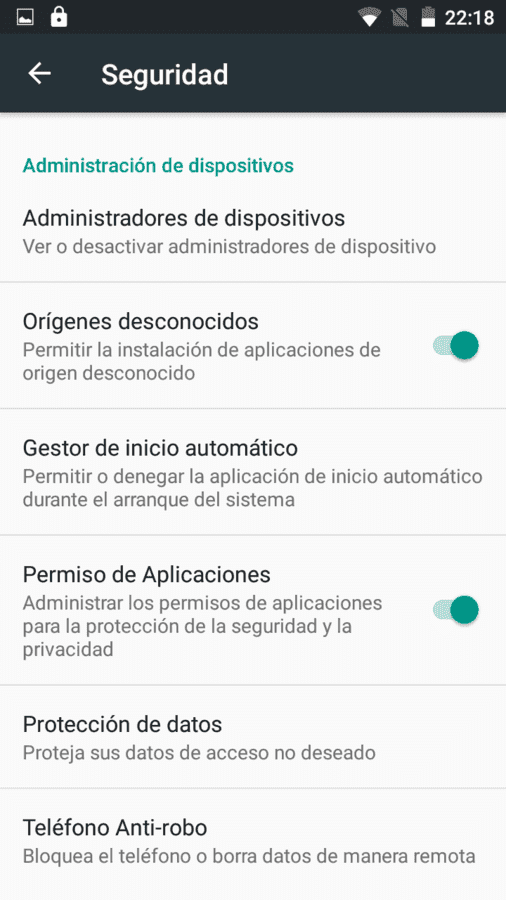

Pues me he pillado un Cubot Note S de segunda mano!!! Sólo me ha costado 25€ y me parece una buena inversión como segundo terminal.
Ya he instalado la Rom sin problemas y Magisk.
Yo no suelo usar Apps tipo Pokémon Go y Twyp Cash, pero parece que Magisk hace magia de momento
Power Rom OTA Edition - M800 V6.0.1 by JDesing [09/11/2016] MDSdev auploads-tapatalk_cdn-com_20161111_3d133947efaaa8b6626426236b7430bb-png.135456
Power Rom OTA Edition - M800 V6.0.1 by JDesing [09/11/2016] MDSdev auploads-tapatalk_cdn-com_20161111_24a6caa48c5f6c729cf945bafb9181eb-png.135457
Aún tengo que solucionar el tema del GPS que lo veo fatal, no coge ni a la de 1000000...
Saludos!
Enviado desde mi Cubot Note S mediante Power Rom OTA
