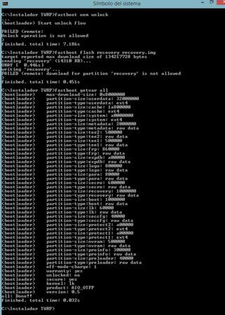

Pues bien ahora no me deja cambiar en recovery, llevo todo el dia liado haciéndolo de una forma y de otra y no hay manera, parece que lo hace, pero nada, sigue el mismo.
Intentándolo con el ADB me sale esto que os dejo en una captura de pantalla, a ver si hay veis suficiente información como para echarme un cable, pues ahora mismo estoy sin teléfono.
Agradezco de ante mano toda la ayuda.
Si lo he hecho, con la depuracion usb activada, probado de distintos modos, con el asistido y manual con adb, pero nada, asistido parece que lo hace pues ves en la pantalla del movil negra solo las dos lineas que se quedan de texto enmedio pero no lo hace, con adb tb aparecen esas lineas en la pantalla del movil como si lo hiciera pero se puede leer en la ventana de comandos del ordenador que en realidad hay fallo, si te fijas en la imagen, en las primeras lineas se ve

Muchas gracias baron30, con ese enlace que has puesto he dado con la solución, he hecho lo que ahí pone, con otra rom, pues esa no encontré, pero descargué una q venia en un video explicando como usar el Flash Tools y me ha funcionado, pues despues de hace eso, ya pude instalar recovery sin problema con el fastboot.
A ver lo explico, para quien le haya pasado, que no pueda cambiar el recovery pq tras instalar o actualizar una rom oficial el recovery queda protegido:
En el siguiente vídeo explica como se usa la herramienta Flash Tools y están los enlaces en la descripción para descargarlo, así como para descargar una rom que sirva como recurso de seguridad ante un brick.
Ahí explica como flashear una rom al completo pero para poder "desbloquear" el recovery, basta con solo flashear el lk.bin, como se puede ver en esta captura que he hecho.
Una vez flasheado ya puedes instalar el twrp por el método de fastboot.
En este enlace explica como:
Lenovo K3 Note | Rootear Android
Importante es que una vez flashees el twrp y tengas que sacar la batería para poder apagar el movil tras dicho flasheo, arranques en el twrp antes que en la ROM para que parchee la partición system y evitar que al arrancar se vuelva a instalar el recovery de lenovo.
