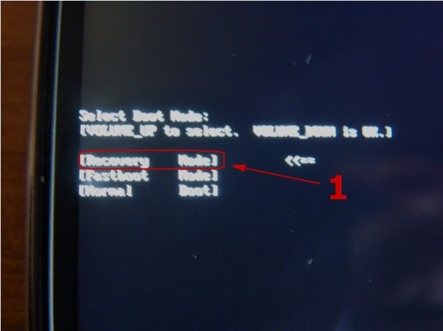

1ª.- Manual: apagamos el terminal y despues pulsamos a la vez Vol.+ y Power,
nos aparecen una opciones para elegir, con Vol.+ ([VOLUME_UP) nos desplazamos de abajo a arriba y con Vol.- ([VOLUME_DOWN) confirmamos. Nos desplazamos a la primera
opción donde pone [Recovery Mode] y pulsamos Vol.- ([VOLUME_DOWN) (1) y ya entramos en recovery.

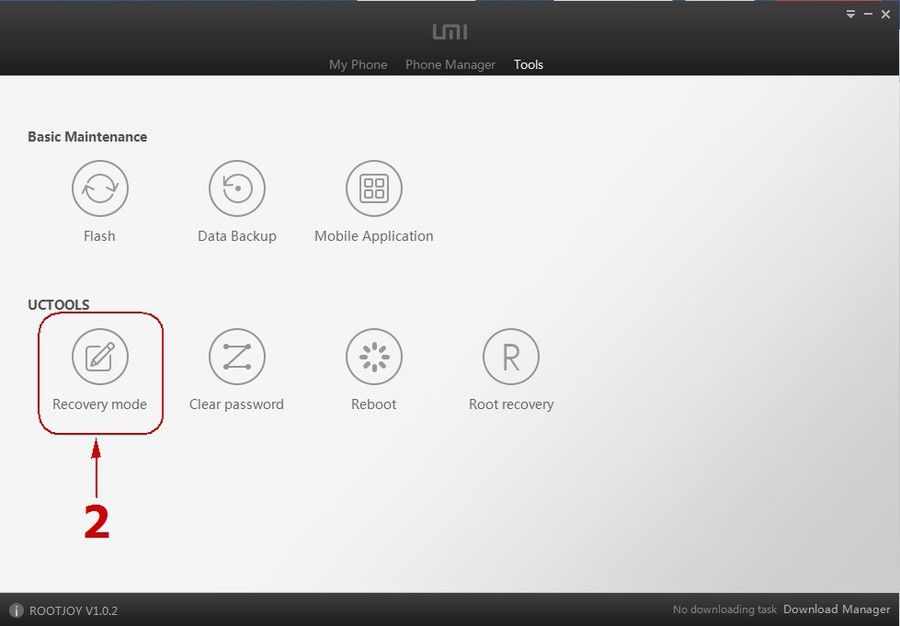

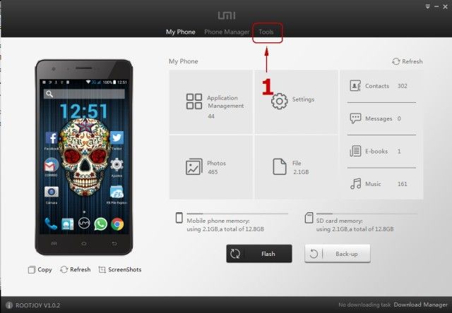

3ª.- Rootjoy: Conectamos el terminal al PC y abrimos Rootjoy. Despues pinchamos en Tools (1), arriba del todo
Despues nos fijamos en la herramienta llamada Recovery mode (2) y pinchamos en ella. Nuestro terminal se reiniciará solo y entrará en recovery.

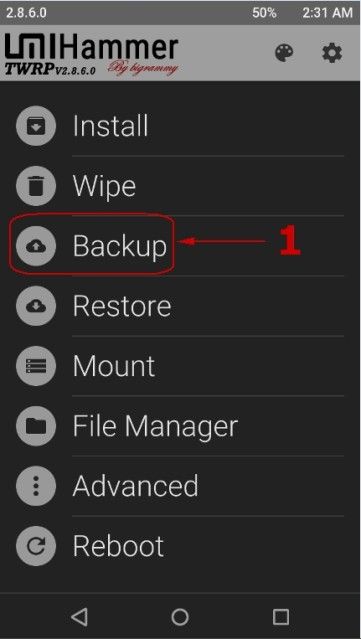

Una vez ya estamos dentro del recovery vamos a hacer una copia nandroid de nuestro dispositivo ¿Que es esto? Ni más ni menos que una copia EXACTA de nuestro terminal
tal y como lo tenemos ahora mismo. Las mismas aplicaciones, el mismo fondo de pantalla, todas las configuraciones, etc. Nos fijamos donde pone Backup (1) y pulsamos ¿No
habia dicho ya que el recovery TWRP es tactil? Pues lo es, aunque tambien podemos desplazarnos de adelante o hacia atras con los botones que vemos abajo.

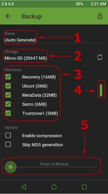

Ahora estamos en la pantalla que nos permite configurar algunos parámetros de nuestra copia de seguridad. Lo primero que vemos arriba (1) es que podemos ponerle nombre.
Yo eso siempre lo dejo como está pero podemos darle un nombre que despues nos ayude a identificarlo mejor. Al gusto de cada uno. Despues nos viene el directorio donde se guardará el Backup. (2) Yo siempre lo pongo en la SD. También al gusto de cada uno, si queremos cambiarlo pulsamos donde pone Storage y seleccionamos otra ruta. En la imagen (3) vemos lo que podemos añadir al Backup. Yo lo selecciono todo. Para ver más opciones nos desplazamos con la barra lateral (4) ya que por espacio no se muestran todas.

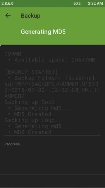

También podriamos seleccionar si queremos habilitar compresion, verificación MD5...yo nunca lo marco, el programa se ocupa de ello. Por último desplazamos la barra que tenemos abajo (5) hacia la derecha totalmente y el Backup comenzará.
Inmediatamente comenzará el Backup. Como vereis y como ya comento más erriba sin marcar la verificación MD5 el programa lo hace el solo.

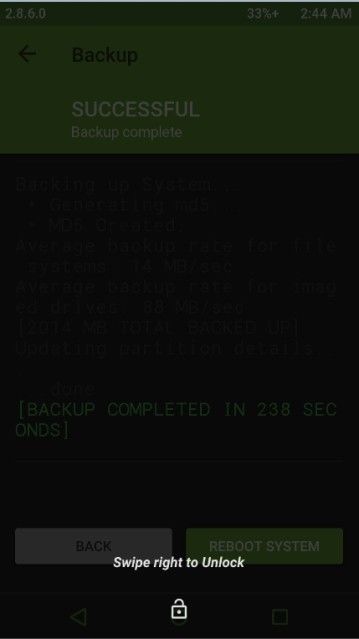

Tardará poco en generar nuestra copia de seguridad pero aún así la pantalla, si no pulsamos nada, se apagará (pero el programa seguirá haciendo su trabajo). Pasados unos minutos (todo depende de cuantas aplicaciones tengamos instaladas) pulsamos la tecla Power y vemos que a terminado pero la pantalla está bloqueada. Pasamos el dedo de izquierda a derecha y se desbloqueará

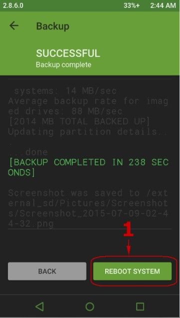

Y ya nos mostrará en todo su esplendor que el Backup está completado. Ya solo nos queda pulsar en REBOOT SYSTEM (1) para reiniciar.

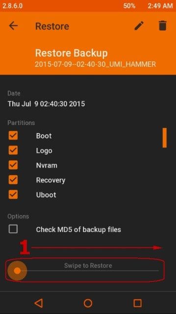

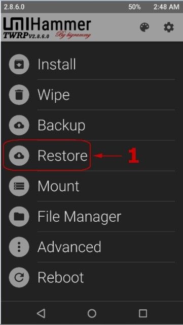

Ahora vamos a restaurar una Backup. Como ya sabemos entrar en recovery nos encontramos con esta primera pantalla. Pulsamos en Restore (1)

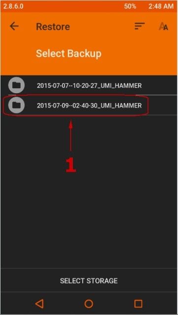

El color ahora a cambiado del verde al naranja. Como puede verse hay dos Backups, uno que tenia antes y el de hoy mismo. Nunca está de más (si teneis suficiente espacio) tener un par de ellos por si acaso. En uno puede haber cosas que necesiteis restaurar y que luego borrais, etc...Elegimos el que nos convenga en ese momento (1)
En la siguiente pantalla solo tenemos que deslizar hacia la derecha (1) para que empiece la restauración

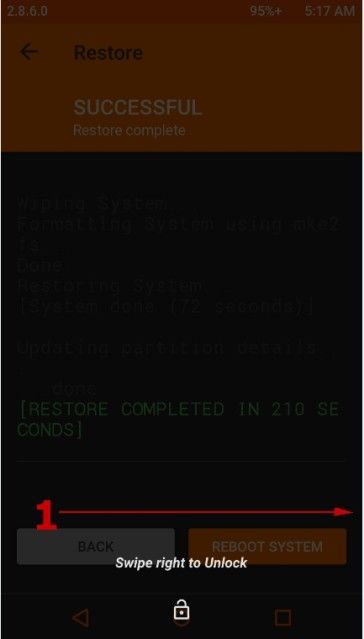

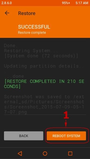

Como en el Backup, despues de unos minutos miramos y vemos que a terminado pero la pantalla está bloqueada. De nuevo deslizamos en dedo desde la izquierda hacia la derecha (1) para desbloquearla
Ya solo queda pulsar en REBOOT SYSTEM (1) para reiniciar y comprobar que todo está como lo dejamos, incluso si has perdido los IMEIS los volverás a tener de nuevo
