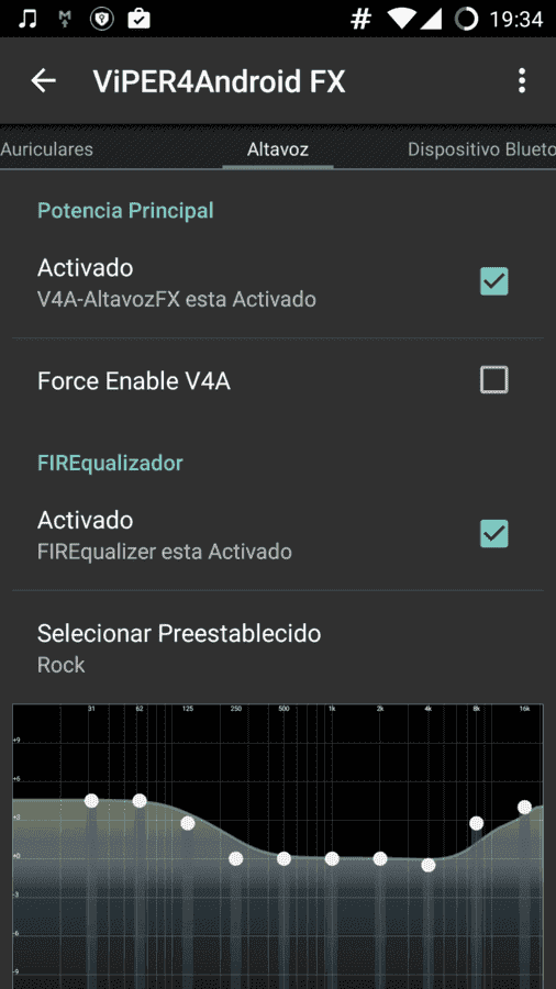

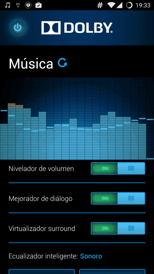

    He instalado porque me gusta a mí, la app de música Sony Walkman y Viper Atmos....
    Para aquellos que prefieran la app de música original se la dejé....
    Nada mas iniciar la ROM hay que configurar Dolby....
    (Yo lo pongo así)
    Screenshot_2016-06-07-19-33-07.

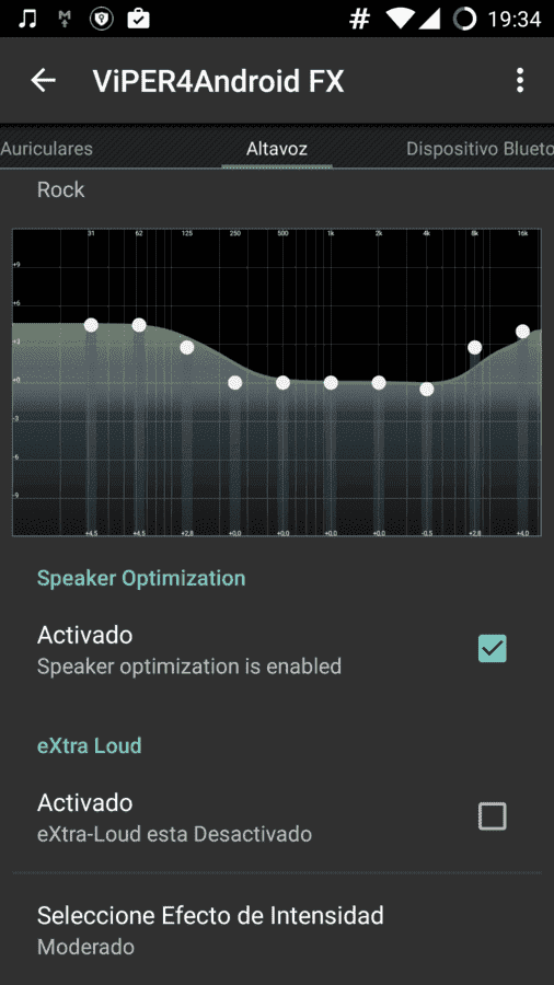

    Y después Viper
    (Así lo dejo yo)
    Screenshot_2016-06-07-19-34-20.
    Screenshot_2016-06-07-19-34-26.
    ¡Disfruten del sonido!

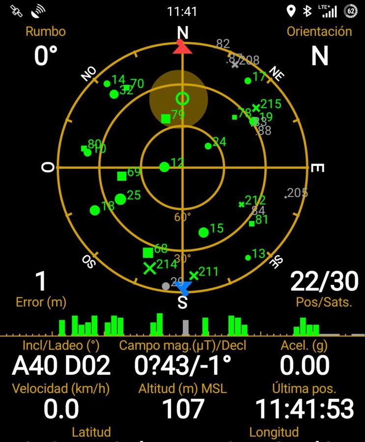

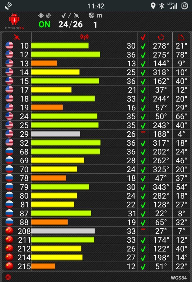

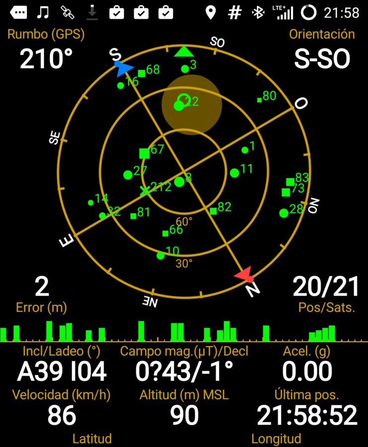

    ¡¡¡Disfruten de la máxima precisión gps cuando vayan a 120 km/h (más no ¡eh!!!! ) con el coche!!!!!!!

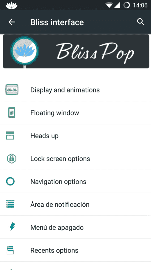

    ¡¡¡Disfruten de la máxima posibilidad de personalización con las bliss option (queda traducirlas completamente al español. :wink::wink::cool: Quizás @Ben100000000@Ben100000000 se enrolle y lo haga si se lo pedimos je je)
