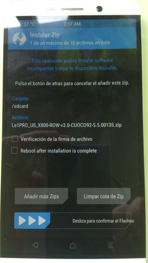

Si este instalador fue la primera opcion y no te deja instalar dice que no es una version letv X800. En cambio los otros tando el de cuco92 como el de grossosop no detectan que es una version diferente de letv x800 (Internacional) y te modifica el recovery y te deja un pisapapeles precioso con el pinguino de fondo de pantalla. DEspues pude llegar a instarlar twrp 3.0 pero he instalado la rom de couco para este terminal me dice que toda la instalacion "Done" que debe finalizar pero vuelve a reiniciarse en modo recovery. Como si ala rom le faltara algo del sistema de arranque.

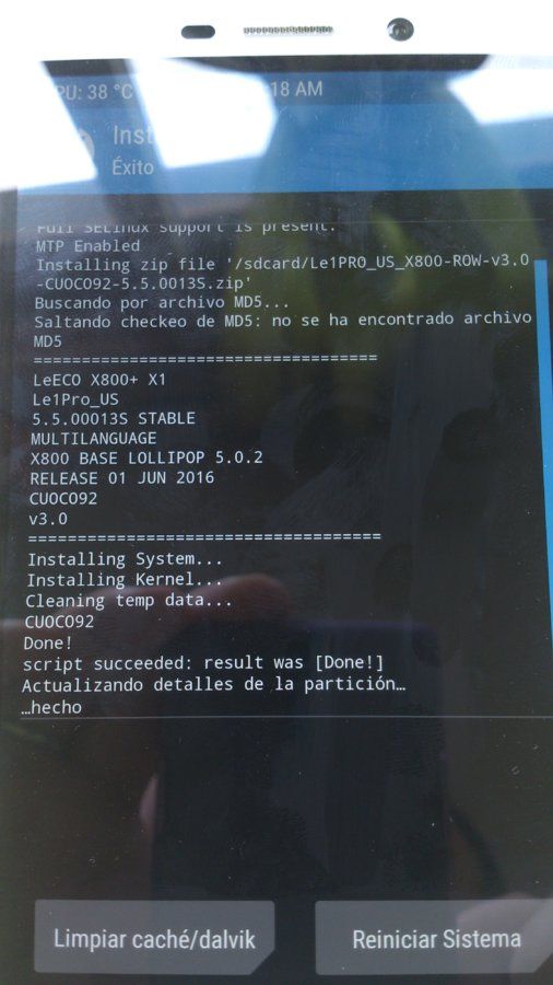

Passo pantallazos despues de instalar .Y el instalador dice que todo "DONE" el twrp 3.0 me hace reiniciar pero vuelve otra vez a la pantalla inicial de recovery sin poder cargar la rom.
Reinicio y vuelve a la pantalla principal de recovery.

Si a mi tambien me estraña tarda en instalar un minuto poco mas .Creo que deberia tradar bastante mas. Pero como dice "DONE" y me hace reiniciar y no da ningun fallo. No se que puede ser. Si quereis mas info ya me direis, Gracias
Es que eso quiere decir que no escribe nada y por eso no instala. Habria que mirar el updater script
