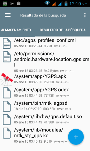

@Edwin G otra idea pero necesitó que hagas una captura de pantalla la puedes hacer con el móvil o con una app del play store con el explorador de archivos entra en sistema y con el buscador pon gps y subes la captura de todo lo que te ponga , ocupa el botón subir archivos , algo así es lo que necesitó
@Edwin G le metió una SimCard de otra operadora y ahora no se le activa el GPS,
Hola @RAMI70 disculpa la "perdida" de la web je je....ok, estoy en mi estudio ahora, pero esta tarde me conecto al wifi de mi casa y descargo un explorador de archivos porque el que trae preinstalado el cel no me lee sino puros archivos, no entra al sistema... y como ando con el 3G apagado, pues en el "E" no descarga absolutamente nada. Entonces hago la captura y te la envio. Como dice @Frankvirogo puse la targeta Digitel en el slop 1, pero el problema es que Digitel opera en 900 y esa banda mi celular no la usa en 3G, asi que quede igual. Ojala tu idea sirva. Ayer estuvieron aqui unos amigos, son pareja, ella tiene un blu advance 4 y el tambien, ambos telefonos estan iguales al mio con el gps activado, BLU me ha escrito dos mails pidiendome la factura para proceder a cambiarme el equipo, despues de que les dije que sus celulares eran muy buenos, muy bonitos, rapidos, etc, pero se dañaban antes del año..!!! El de mi hija, el mio, el de una amiga, todos se dañaron antes del año, El mio con solo dos semanas, le dejaron de funcionar las luces de los botones home, atras y opciones....y les dije que me iva a comprar otro de otra marca...entonces ya me han escrito dos veces como te dije pidiéndome la factura para darme otro. Lamentablemente no tengo esa factura, y el cliente que me lo regalo no se dónde ubicarlo. Pendiente esta tarde para subir la imagen que me pides. Gracias amigo..!!!

@RAMI70 adjunto la captura de la busqueda que me solicitaste...
