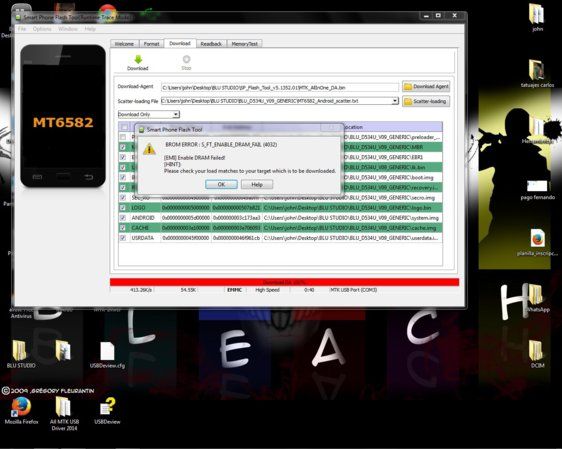

Hola buenas tardes mi blu studio 5.0 c hd, el Chip soc es el mtk 6582 y la rom es la Studio 5.0 C HD D534U, bueno mi blu se apago y no enciende mas, la pc lo reconoce, con otra guia q vi anoche (no se si pueda nombrar) intente recuperarlo pero nada de nada, llegue a este pagina y estuve leyendo este un `post de esta web que no me permito publicarlo el sistema, primero que nada me gusto la atencion dada por el amigo ANDROIDZINHO eres grande y atento bien por eso, siguiendo con el tema hago todos los pasos que le da zinho al amigo CLIPZE alli pero usando los que necesita mi telefono pero al cargar el scatter y hacer clik en download da error de driver o me tira este error :
BROM ERROR: S_FT_ENABLE_DRAM_FAIL (4032),
(EMI) Enable DRAM Failed
(HINT):
PLEASE CHECK YOUR LOAD MATCHES TO YOUR TARGET WHICH IS TO BE DOWNLOADING
porfavor yo creo que no tengo los drivers necesarios o correctos, y vi como el amigo CLIPZE pudo solucionar,
gracias esperando su ayuda.
@Xancin hola buenas tardes disculpa si este no es el procedimiento correcto, soy thealeyo y bueno necesito los driver y una rom stok para mi blu studio 5.0 c dh, mtk 6582, D534U, se apago y no enciende, pero la pc lo reconoce,e usado el sp flash tool y me sale este error que dejo en la imagen, unos dicen que son driver y otros que no teng la rom correcta,
la rom que utilizo es esta: BLU_D534U_V09_GENERIC
aaqui el error:

Dios no me digas eso compa ese telefono solo tiene un mes que me llego por amazon, disculpa @Xancin 1- cual seria la rom correcta, 2- de ser muerte subita que implica eso hermano, que tengo que hacer si es muerte subita.
Buenos dias @androidzinho disculpa que te ocupe a ver si me puedes dar tu opinion o ayudarme con la rom correcta para el Blu Studio 5.0 C Hd, yo intente con esta: BLU_D534U_V09_GENERIC, pero me dicen que hay otra que esa puede estar corrupta, a ver si tendras o tendran por alli alguna y los drivers no me los instala. agradecido en lo que puedas hacer, ya Xancin me dio una opinion pero no la quiero aceptar.
me tira este error:
me tira este error:

buenas noches una vez mas disculpen la hora mi Blu aun no enciende hice lo que me recomendo @Xancin pero nada tambien utiilice los archivos que me dio @androidzinho pero que va nada, me sigue lanzando este error:
[DOUBLEPOST=1435111360][/DOUBLEPOST]Que sera ese error amigos, sera muerte subita si es asi que puedo hacer...
