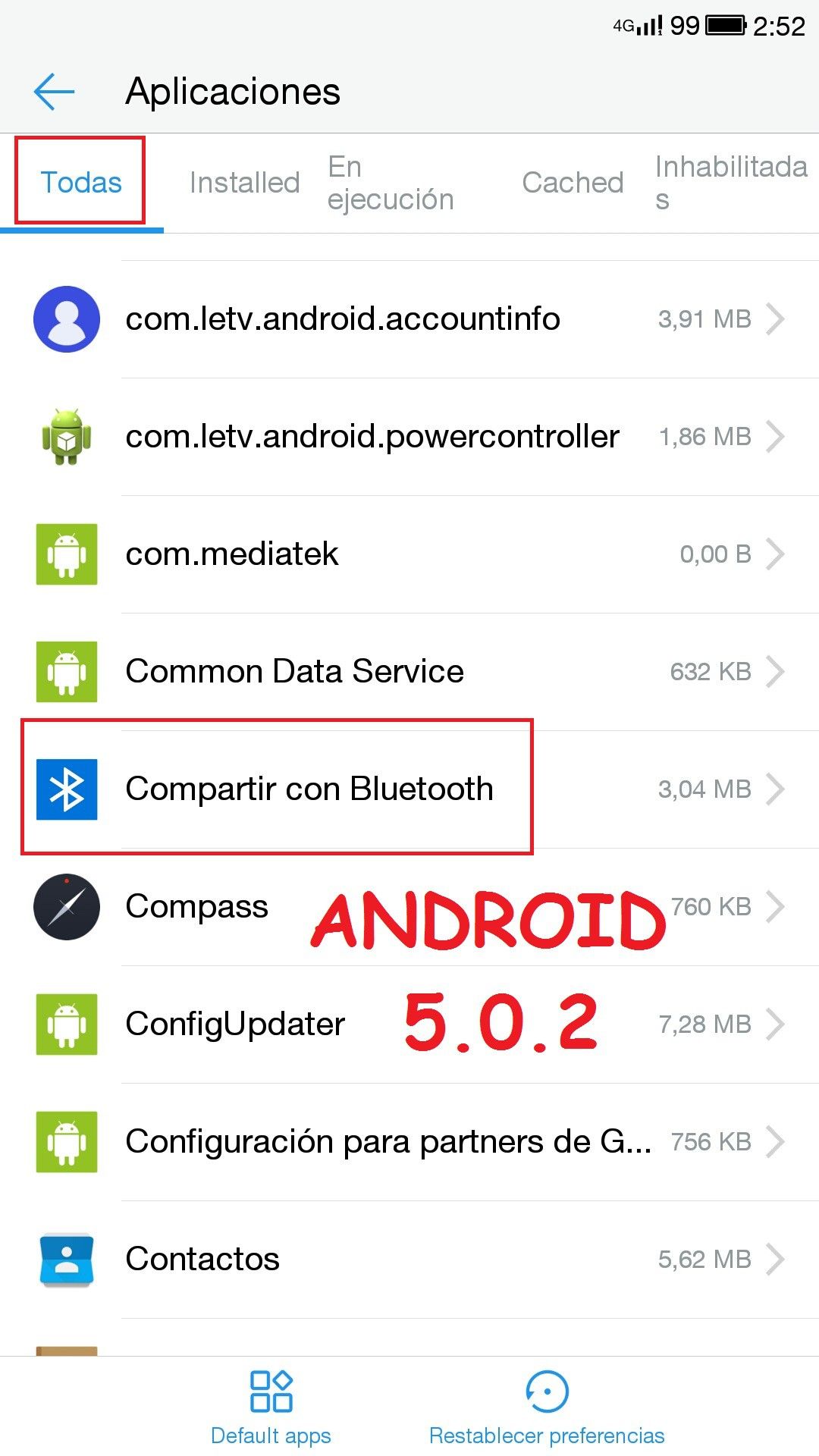

************************** SOLUCIÓN GRACIAS AL FORERO @Ducad0s ****************************
Borrar la caché de la aplicación de Bluetooth. Para hacerlo debieras buscar en ,Ajustes -> Aplicaciones -> Seleccionar ver todas y localizar alguna aplicación que haga mención a Bluetooth -> Seleccionar la aplicación -> Borrar Cache. También puedes probar la opción Borrar Data.
as16.postimg.org_53j1hhi2d_Screenshot_2016_10_21_02_52_09.jpg https://postimage.org/index.php?lang=spanish

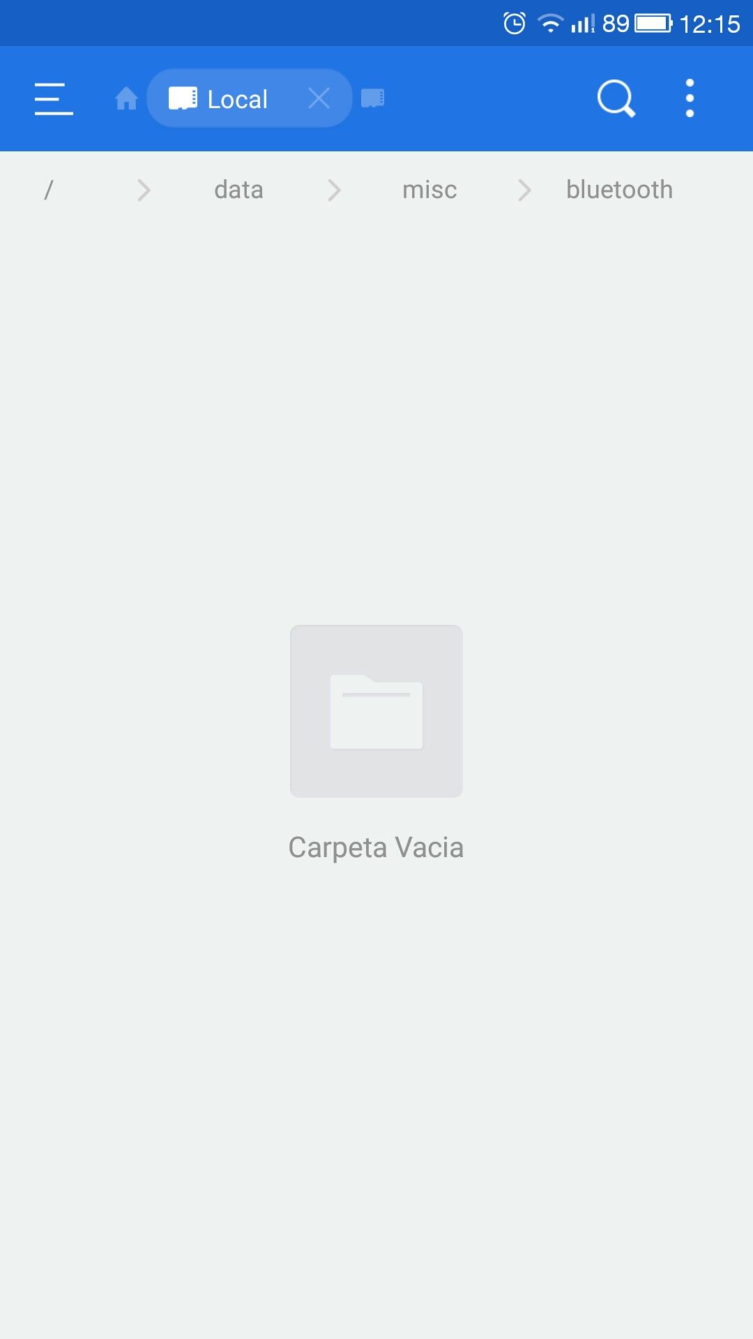

Pero ¿Y que nombre hay ponerle?
Soy root y tengo el ES file explorer, pero cuando entro en data(misc/bluetooth me aparece "carpeta vacia"
Tambien he probado desde el pc y al entrar en data me salen dos archivos raros
Tambien he probado desde el TWRP y me pasa lo mismo que desde el ES file explorer, al entrar en la carpeta bluetooth no sale nada, esta vacia
Si no existe si no hay ningún fichero en la carpeta data/misc/bluetooth no lo crees. Revisa si en la ruta /data/misc/ hay alguna carpeta que en su nombre tenga algo relacionado con Blue En el caso de mi telefono tengo una carpeta que se llama /bluetooth/ (vacia igual que en tu caso y otra que se llama /bluedroid/ Esta es la que en mi caso contiene el fichero bt_config.conf que es el que hay que renombrar
Si localizas el fichero bt_config.conf con llamarle OLD.bt_config.conf es suficiente
Saludos!
Buscando desde el buscador del ES file explorer que empiezen por bt y de extension ".conf" solo me salen dos archivos "bt_did.conf" y "bt_stack.conf" al lado si aparece un "btconfig.xml" pero no esta separado por la _ y la extension no es .conf asi que suupongo que será otra cosa
