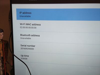

bien aqui estan los ajustes..se ve que algo esta mal de aqui a lima..
En un principio esta bien, porque la IP hasta que no logres conectarte no te la va a dar, igual pasa con el bluetooth hasta que no te conectes no te va a dar el address.

No creo que la mac sea esa ... jiji
yo tampoco creo que la mac sea esa es extraño...por cierto la box esta abierta como se puede saber la placa que tengo?tendra que venir en algun l-zado no?
