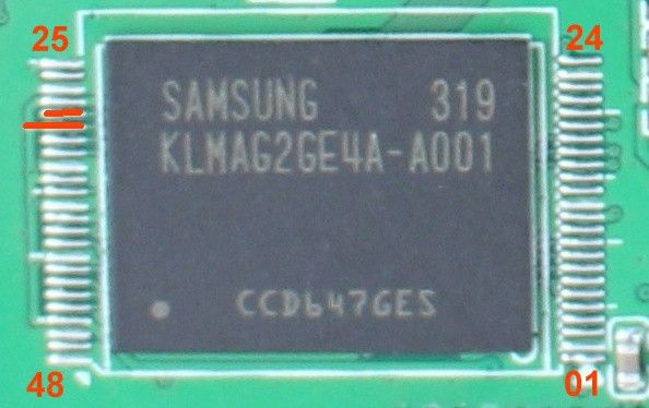

he visto esta pagina que por cierto no se si se pueden poner enlaces externos pero si hay algun problema la borro,donde dice que tengo que remover estos pines para que me lo detecte el pc me da un poco de susto hacerlo porque esta en italiano y cuando lo traduzco la verdad dice (acorte los pasadores 29 y 30)
que quiere decir eso?que los levante?
por otro lado a ver si alguien tiene este box y me ayuda a encontrar el firmware correcto.estas son las caracteristicas h96 pro 16 gb de disco 3 gb de ram..fijandome en la placa es la misma que la mia hasta el chip coincide con el mio el de la pagina que os pase.

Hay algún método para que me cargue un Recovery twrp o algo desde la micro sd? Sino me va a tocar hacerle un punteo que no parece dificil en la pagina que os pase dice que solo tengo que levantar dos pestañas creo que dice eso alguien me puede confirmar si no me estoy equivocando? Si ese fuera el caso las levanto o seria de otra manera? Esto es lo que dice la traduccion de google.
(Armado con un destornillador muy pequeño, acorte los pasadores 29 y 30 siguiendo el procedimiento cuidadosamente)
