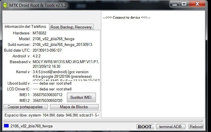

Busca mtk droid tools , te sera mas facil. Creo que hay algun tuto por aqui , de todas formas el que yo tengo esta en español.

vale no te lo vas a creer per me los ha instalado automaticamente[DOUBLEPOST=1393766275][/DOUBLEPOST]vale tengo ya los drivers me meto al mtkdroid tools pero no se que hacer le di a recovery y boot y cambie el nombre del carliv.img por boot.img. le di a reboot desde el recovery pero me ha salido esto

despues de instalar el del p6 el movil arranca pero pantalla negra. se oye la cancion del bootanimation y desde el mtk droid tools me ha dejado parchear el recovery y el boot. reinicie y nada oyes que sigue igual que antes
