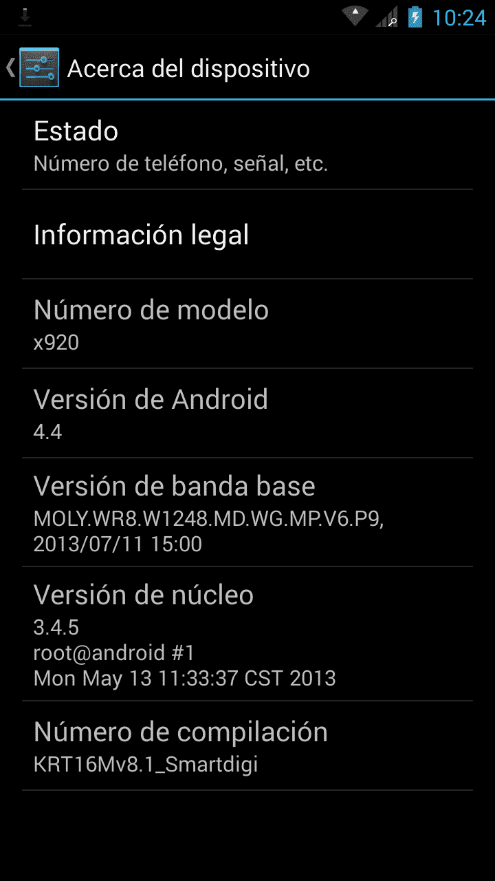

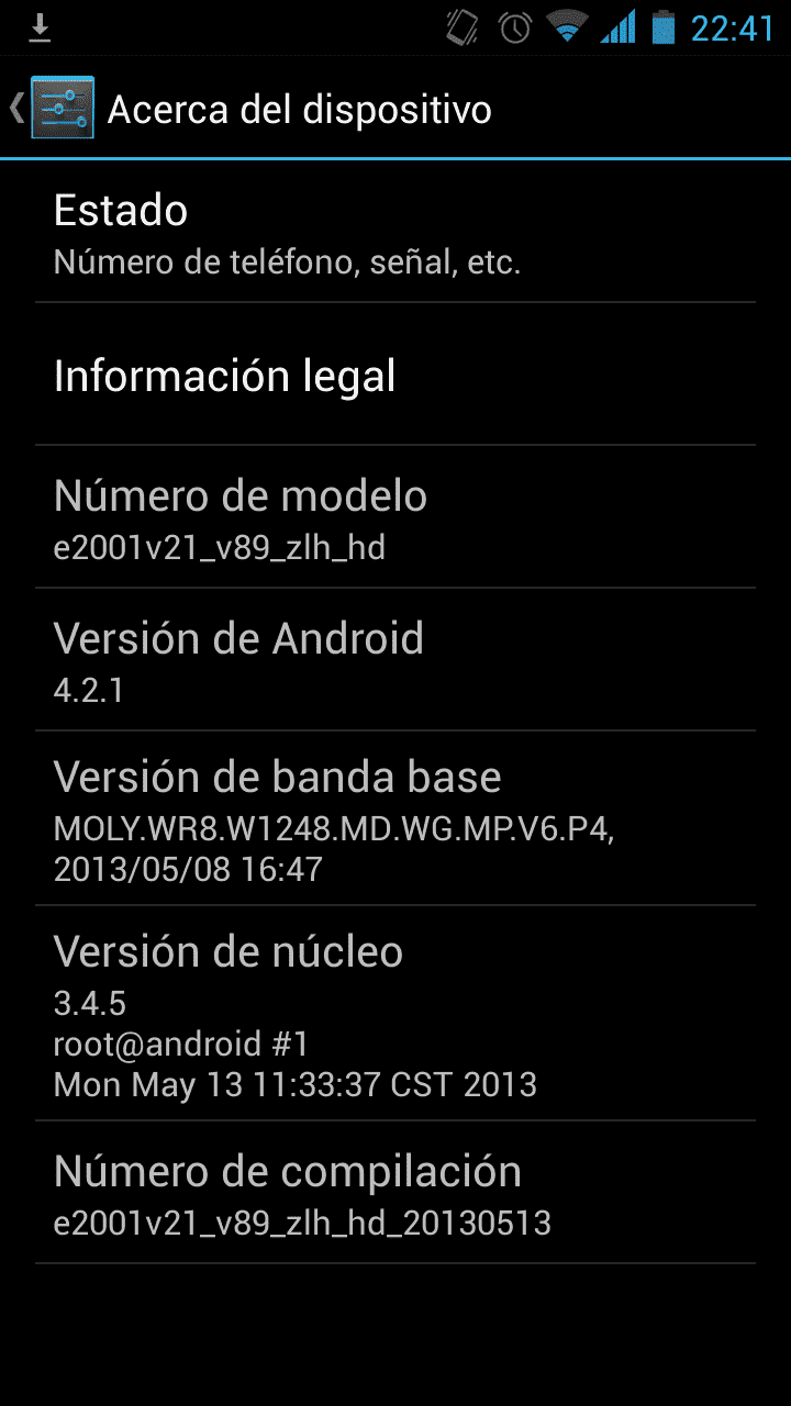

quetal @kenzoxs yo tengo un x920 e2001v21_v89_zlh_hd hoy le instale esta rom Light KRT16Mv8.1 y todo esta perfecto solo que siempre esta buscando la red y me di cuenta que la data base cambio como puedo solucionar ese problema soy de mexico pongo unas imagenes una es de la rom que biene con el celulr y la otra la que instale haber si alguien m puede ayudar
@getse no puedes cambiar la data base por la de la ROM que funcionaba, lo digo desde mi total ignorancia.
Enviado desde mi HTC Butterfly S mediante Tapatalk

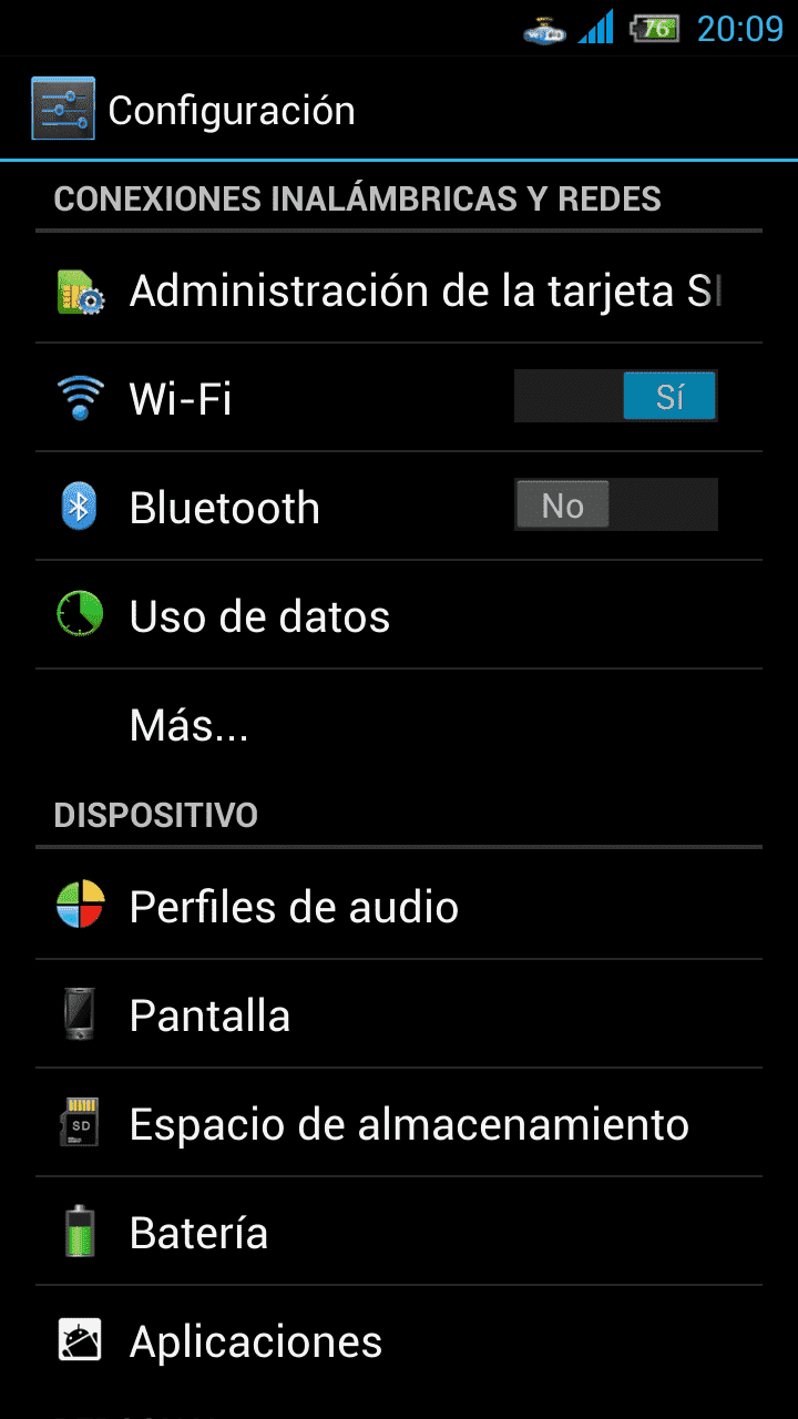

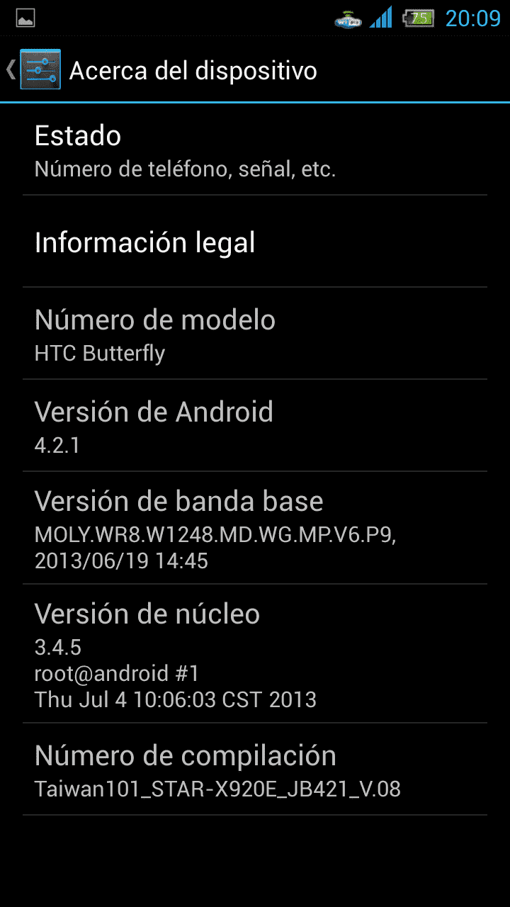

@cyanoboy77 no tengo ni idea si eso se pueda instale otra que cambia los iconos y tiene la misma banda base que no me funcionaba con la otra y con esta ROM si tengo señal por un momento pensé que ya iba a tener 3g pero sigue igual solo edge voy a seguir intentando instalando otra, estas son imágenes de la q instale y como cambia a color los iconos
