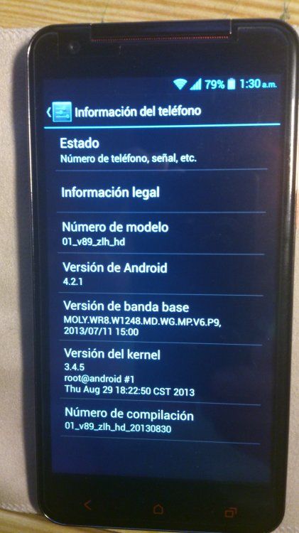

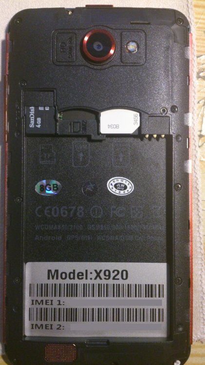

Hola, lo primero quería decir que este hilo es una maravilla!! Lo he leído al completo y ando mirado el resto de hilos del foro.
Además quería comentar que,
He seguido el tuto de @cyanoboy77 , con su versión de ROM y recovery, y utilizando los mismos programas, pero no he conseguido cargar la ROM, porque cuando le digo a Mobile Uncle Tool que Cambie el Recovery, y reinicio el terminal, no consigo volver ni al Recovery de fábrica ni al nuevo. Pero el teléfono sigo utilizándolo con normalidad, porque sí carga el sistema operativo y funciona bien.
Pienso que me equivoqué al pensar que mi terminal tenía las mismas características, y no es así.
De tal modo:
¿Qué versión de ROM podría utilizar con mi terminal?
¿Cuál es el Recovery que debo descargar, y de dónde?
¿Qué aplicaciones o programas puedo usar, y cuál sería el orden correcto para poner una ROM actualizada ahora?
Como ya sugirió @kenzoxs a la duda de otro forero, yo también dejo unas fotos que pueden aclarar las características técnicas de mi móvil: Gracias de antemanO y un saludO a todOs!!
