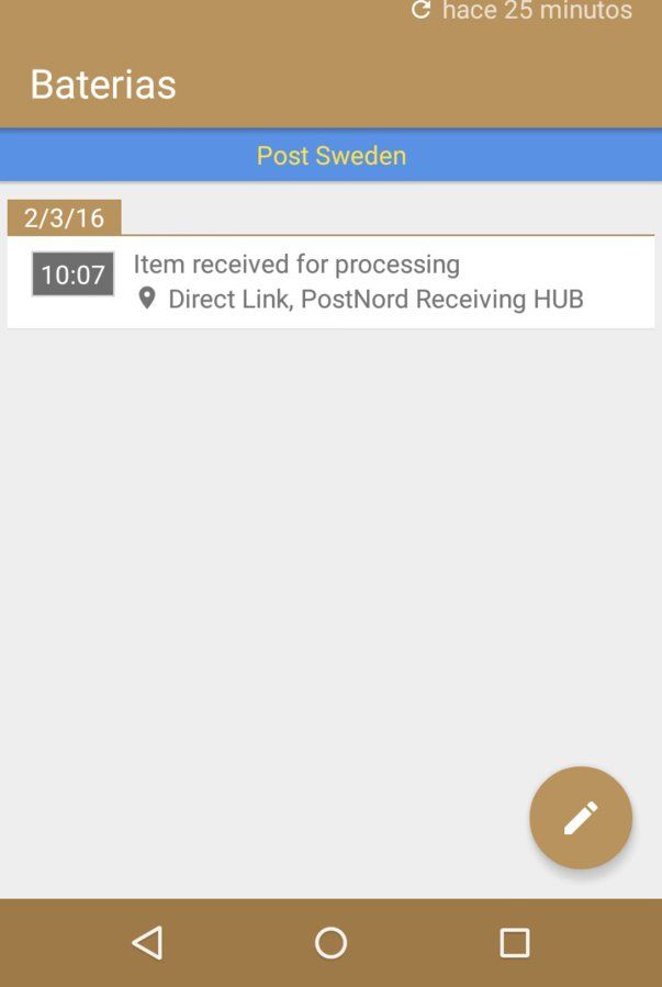

A mi me apareció en kitkat, después de mucho tiempo de funcionar bien....
Yo estoy igual que todos vosotros.
De un día para otro la batería se va del bug del 15% al 20%.....
Del 20 % al 30....40....50....
En una semana comienza a apagarse.....
La batería no me dura ni 40minutos de pantalla.....
No están hinchadas.....
Pero si algo "mas grandes"....
De pronto hoy he visto un hilo de luz en el borde de la pantalla......
Por lo tanto....
Ya no espero más....
Dejo mi Jiayu S3 en el cajón esperando mis baterías de China
Que van lentita
Y rezar que cuando lleguen esto que ha pasado....
En especial lo del despegue leve de la pantalla no sea un problema irresoluble....
¿Podré pegarla con superglue?
:coldsweat:
