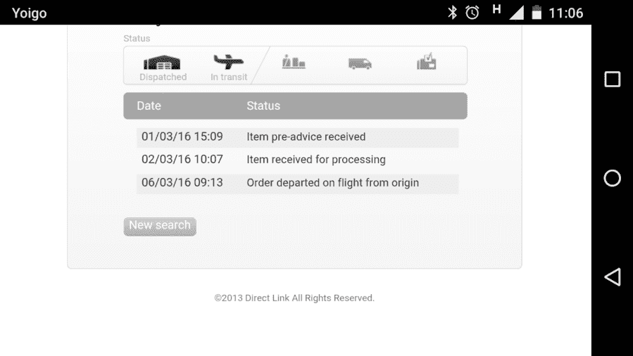

Por eso me pedí unas Kompsom y , espero, no tener bug del 15% con ellas....
Esperando las estoy......
¿Donde estarán?
¿Cuando me llegaran?
:fearful::fearful::fearful:
