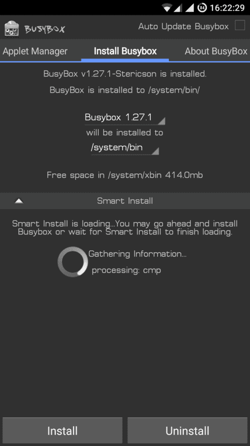

Yo suelo usar la siguiente app para instalar busybox y por defecto lo instala en /system/xbin.
Efectivamente si se instala en esta ubicación deja de funcionar la radio, pero si modificamos el directorio de instalación y lo ponemos en /system/bin ya funciona la radio perfectamente y también los comandos de busybox.
Supongo que al instalar busybox se sobreescribe algún comando de los ubicados en /system/xbin y esta versión del comando no le gusta a la aplicación de la radio.
Por supuesto, si ya lo tenías instalado es necesario desinstalarlo previamente a instalarlo en /system/bin

Suscribo lo que dice Signifer. Comprobado con dos BusyBox del Play Store. Cambiad la ubicación de lo que instala cuando entras la primera vez a otro ubicación diferente a la que te ofrece por defecto y listo. Radio totalmente operativa
