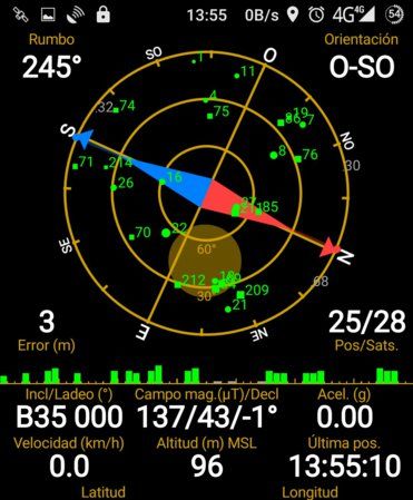

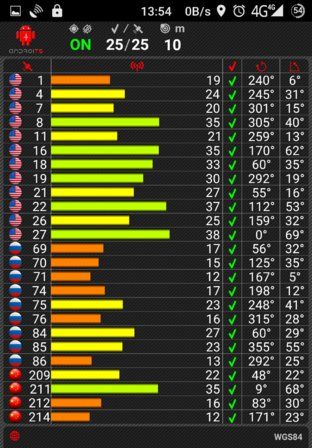

              Empieza a buscar y ....¡marsvilla!
              Y cuando está en modo maravilla, conecto datos ,nunca wifi....
              Y mira....
              Alucina....
              IMG_20150922_141041_868.
              Cuando está así, está estable y todas las app deportivas funcionan al milímetro.....
