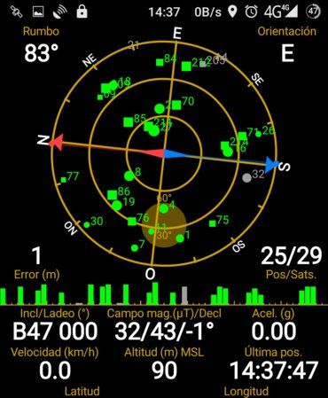

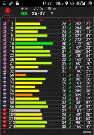

Con la Simply Rom?
Exactamente......
Simply rom
Con los cambios de gps.conf que aportó nivu y la linea del build.pro
Por cierto....
Ahora mismo ....
Con la Simply Rom
¡Record absoluto!
Alucinen en colores.....
pues ya esta la mitad del recorrido, ahora si hay algún miembro que pueda trabajar con el software y posteriormente explique para el resto como modificar lo para los que quieran alguna rom la cual tenga dificultad en la estabilidad de gps, creo que el esta asunto casi zanjado.
