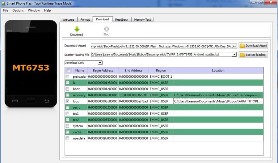

Para el Bootlogo, necesitáis pasar el logo.bin desde el flashtools (en el foro esta este programa, drivers y todo lo necesario).
Pasos para cambiar el logo
-Abrir el flash tool
- Cargar el archivo scatter (igual que el tutorial de @avecilla).
- Solamente marcar la casilla logo, desmarcar las otras casillas, pinchar dos veces en el espacio a su derecha y buscar la ruta del logo nuevo.
Este es mi logo.bin creado con el programa LogoBuilder y una imagen sacada de internet.
[HIDE]https://mega.nz/#!cMMygbCQ!X_pA30Lls2r9L-8Eh0MktBTijubMchrjYbgzg_lIqgs[/HIDE]
- Dejar la pestaña en download only.
- Darle al boton download y conectar el teléfono apagado al usb.
- Esperar que lo cargue y reiniciar.​

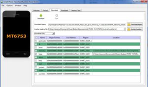

Adjunto imagen de flash tool de como quedaría.
Cambiar Bootlogo y bootanimation 114176-88e589f25a8af2394e51bcb39ad4ba42.jpg
