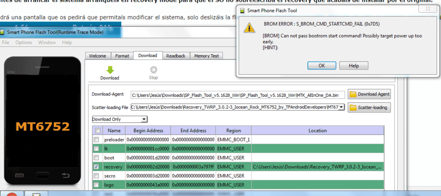

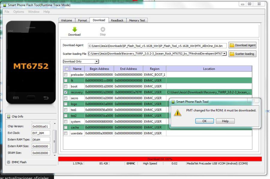

Hola, he seguido todos los pasos y después de ejecutar flash_tool.exe al conectar el móvil apagado por USB me da errores. Mi móvil es un Jiayu S3_A 3Gb Rom 32Gb de Ram Octacore MT6752 Android 5.1 - LOLLIPOP_MR1
Hola,
Este recovery no es para Jiayu, por eso te da errores.
Debes ir al subforo de tu modelo y allí buscar el recovery que sea para el. Si no me equivoco es este.
Jiayu S3 MTK6752

Doy por entendido que los pasos de este tuto los sigues para ver como se hace y que estás intentando instalar un TWRP para el Jiayu S3, No se pueden instalar recovery que no sean del mismo móvil
