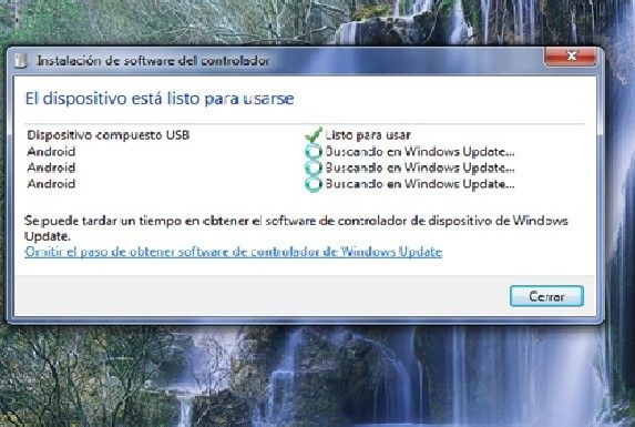

@0Jos0 Estoy siguiendo tu tutorial pero cuando conecto el movil al pc con w7, no reconoce el dispositivo y no instala el software de controlador ni ADB ni Android
Sin título.jpg Y al final no los instala

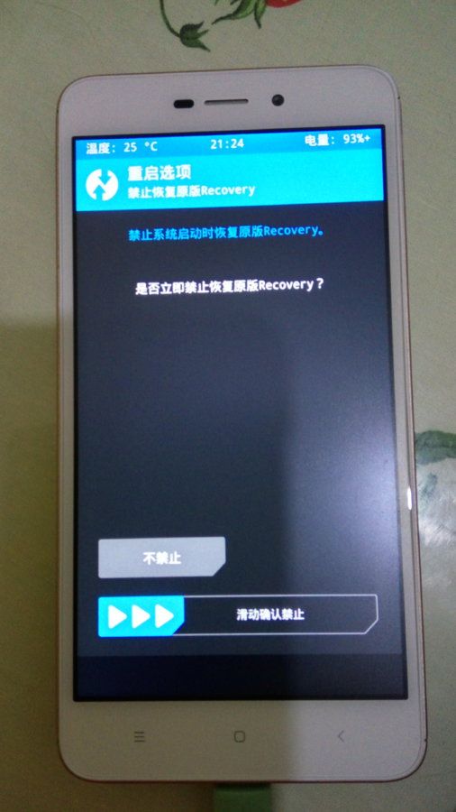

[DOUBLEPOST=1485091257][/DOUBLEPOST]Ayuda!! @0Jos0 He iniciadoel TWRP y me sale en chino, sin cambiar al ingles he llegado a donde eleiges reiniciar sistema pero me sale otra pantalla que no se lo que dice y no se donde darle. Puedo apagar el movil con los botones estando asi?
[DOUBLEPOST=1485091467][/DOUBLEPOST] IMG_20170122_142449_HDR.jpg Donde le doy? Es que no se si me esta preguntando si instalo supersu
[DOUBLEPOST=1485094013][/DOUBLEPOST]He deslizado y se ha reniciado
Uuuuf! Que susto! Ya se donde ponerlo en ingles.
[DOUBLEPOST=1485112524][/DOUBLEPOST]Pues ahora quiero iniciar el twrp y resulta que vuelvo a tener el recovery original. Que ha pasado?
[DOUBLEPOST=1485125103][/DOUBLEPOST]Por fin he conseguido poner en español, y por cierto tuve que poner ADBInstaller para que cogiera los drivers adb
