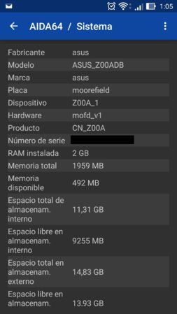

Yo tengo el de 2GB ML551 y es Z00ADB y viendo el post original, hay que tener cuidado y no confundirlo con el Z008 que es ZE550ML.
Es decir que el ZE550ML ASUS ZenFone 2 tiene estas versiones (Z008B/Z008C/Z008D),
y el ZE551ML ZenFone 2 estas otras (Z00AD/Z00ADA/Z00ADB/Z00ADC).
[DOUBLEPOST=1438038531][/DOUBLEPOST]Estoy buscando información y todos dicen lo que tu comentas pero el mío claramente no es así.
Pagina oficial ,esta pagina ayuda un poco a aclarnos https://www.asus.com/Phone/ZenFone_2_ZE551ML/specifications/
Ya me estaba haciendo dudar y todo.
No estoy seguro porque no busque mas, ya que el mio lo encontre rápido, pero yo diría que el dato que los distingue realmente es la resolución de la pantalla, una es FHD y la otra HD
Es fácil saber que versión tienes con mirar el numero de modelo en ajustes y lo que he puesto antes, yo creo que así nadie se confundirá.
