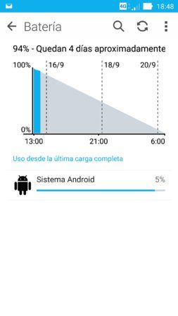

la buena que mira como va la batería,ha estado 5horas en la taquilla pero eso ni antes.

[DOUBLEPOST=1442350268][/DOUBLEPOST]Yo creo que andara sobre el dia y medio o dos de duración ,pero comparado con lo que teníamos antes....
