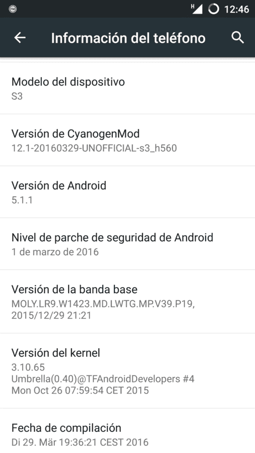

La de este hilo mira una captura y probando.
Si es la compilacion de marzo, ya lleva el kernel de la xtreme.
No espera creo que me has entendido mal o quizas sea yo quien no te entiende. Tengo la ROM CM 12.1 que hace poco ha sacado dragondevil y le he cambiado el kernel reempaquetando el boot.img con el kernel de la xtreme 1.3 porque si cambiaba el boot.img original de la xtreme por el que traia esta ROM no iba se pegaba en bootloopSi es la compilacion de marzo, ya lleva el kernel de la xtreme.
Tu estas hablando de la CM alemana, no de la de este hilo. Este hilo es de la CM de verevka, la primera CM que salió.La de este hilo mira una captura y probando.
Tal y como hice el reempaquetado me esta funcionando sin problemas la radio. Justo es lo primero que testeeTu estas hablando de la CM alemana, no de la de este hilo. Este hilo es de la CM de verevka, la primera CM que salió.
Si usas el kernel de la xtreme yo creo que no funcionara la radio.
La compilación de verevka funciona bastante mejor en líneas generales que la alemana.
