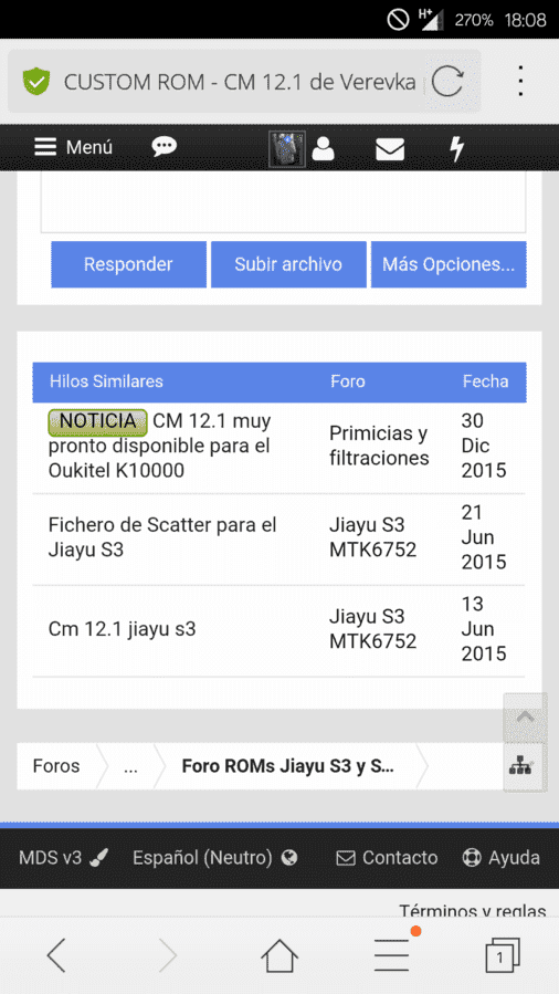

Vale chicos pero ahora me pasa esto en el porcentaje de bateria... Jajaja tengo un 270% de bateria :fearscream::tearsofjoy:
