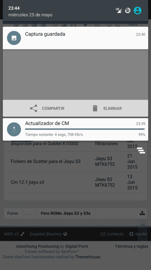

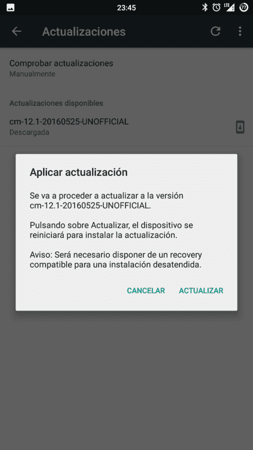

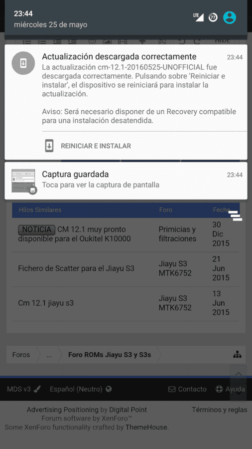

Actualización por OTA de la CM de Verevka

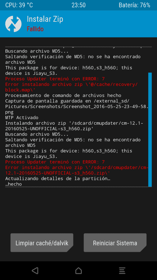

Me da error
:grin::grin::grin:
Eso es por el recovery,a mi tambien me lo daba al querer instalarla,pon uno anterior...
Yo tenía el nuevo TWRP 3.0.2-2 de iceman
Y no me instala....
Volví a meter el TWRP que yo porté.....
APORTE - TWRP 3.0.2 portado por antonioantuan (NAT)
E instala la OTA perfectamente

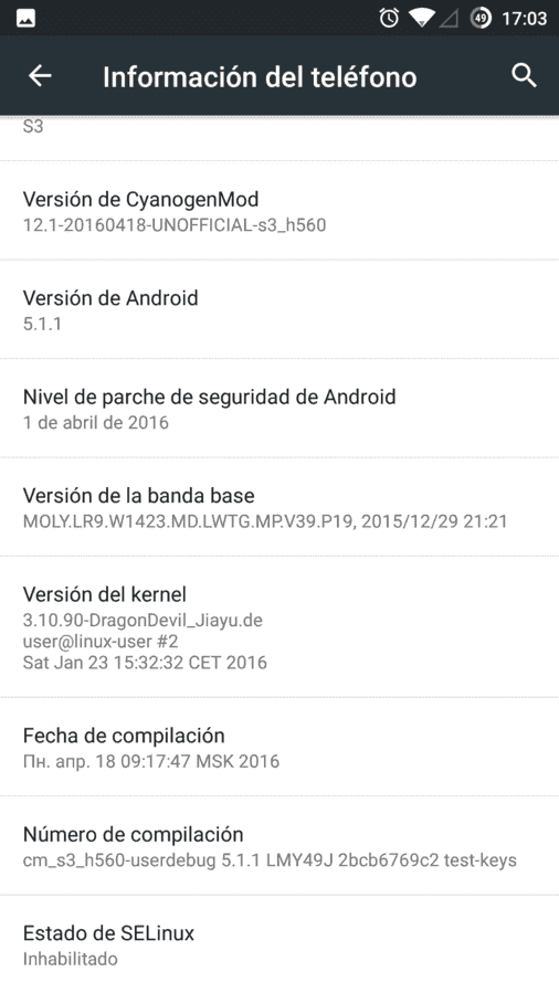

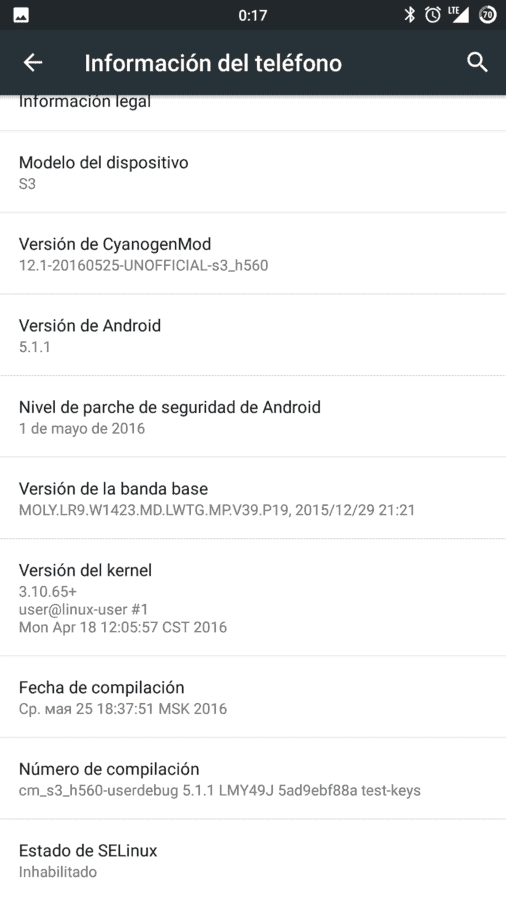

Estaba mirando cosas de la actualización. El kernel lo ha cambiado.
Captura de @antonioantuan de la anterior actualización (creo que antes de esta última actualización, hubieron dos, no estoy seguro...y no sé exactamente de cual actualización es)
Captura de @antonioantuan de la última actualización:
El kernel es diferente...
También ha corregido los cortes de sonido en Antutu.
