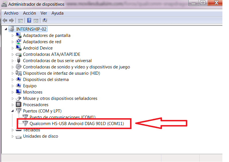

    enter esperaremos hasta que se terminen de instalar los drivers necesarios y en el Administrador de dispositivos nos aseguramos que aparezca así drivercorrecto.png

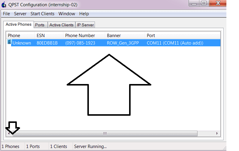

  • Abrimos el QPST configuration que previamente instalamos del pack de herramientas para asegurarnos que los paquetes de Qualcomm reconozcan el dispositivo y debe de salir así qptscorrecto.png

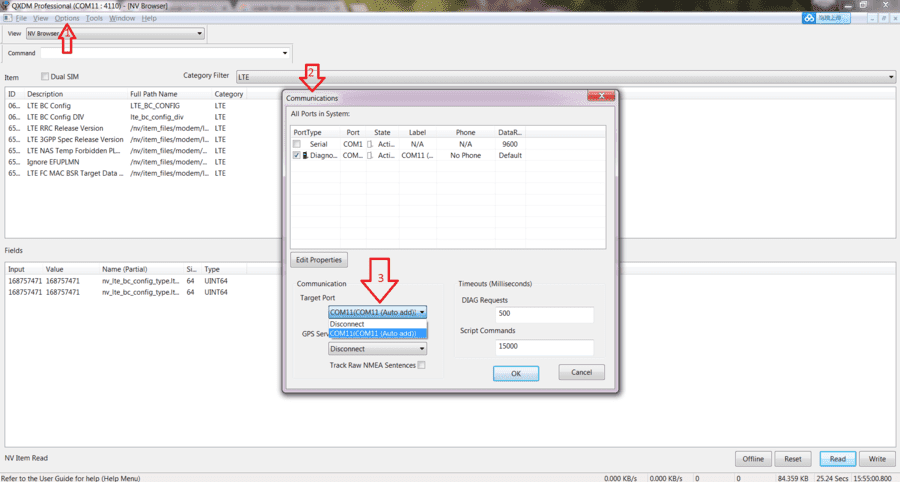

  • Abrimos el QXDM professional y en la pestaña Options seleccionamos Communications y nos aseguramos de seleccionar el puerto de la siguiente forma QXDMcomunicacion.png

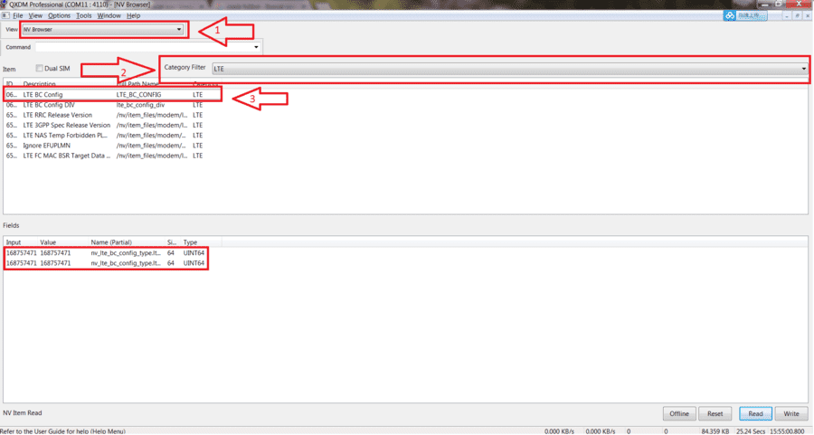

  • En la pantalla principal de QXDM seleccionamos la opción NV Browser en la pestaña View y en la Category Filter seleccionamos LTE se nos desplegarán las opciones y daremos click sobre LTE BC config en la parte donde dice fields nos saldrá la información NVbrowsercorrecto.png

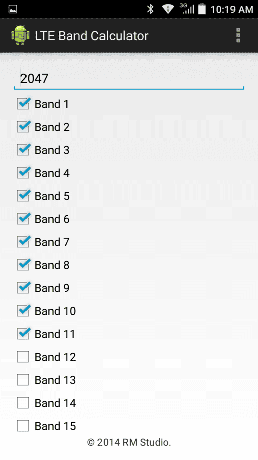

  • Con la ayuda de la app LTE Band Calculator vamos a calcular el número que introduciremos en el campo input, seleccionando las bandas que deseamos tener en el dispositivo. ltecalculator.png el número que va cambiando según seleccionemos bandas será el que ocuparemos.
  • Regresamos al QXDM y el numero que obtuvimos lo introduciremos en el campo input en las dos filas que nos salen QXDMinput.png después daremos click en el botón write para que lo escriba.
  • Haremos el mismo proceso para opción LTE BC Config DIV

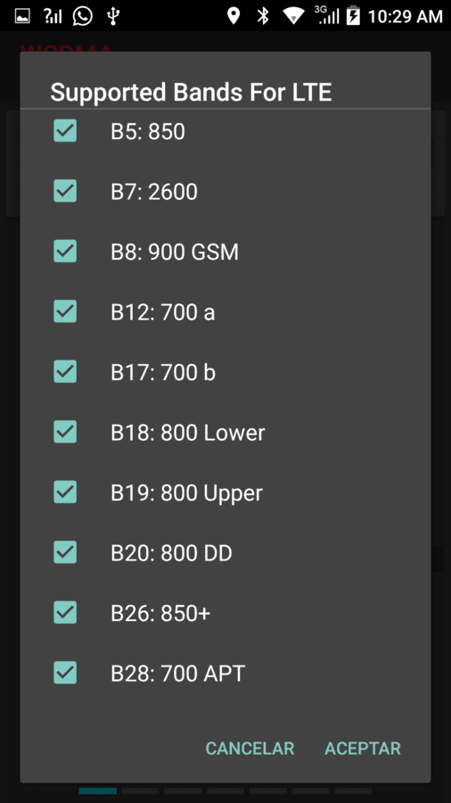

Con el procedimiento anterior tendremos las frecuencias que hayamos calculado y con suerte les funcionara de lujo el 4G.
bandas1.png bandas2.png ​
