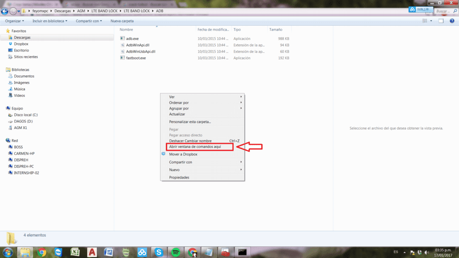

  • Del pack de herramientas abrimos la carpeta ADB y presionando la tecla shift damos click derecho para que salgas las opciones y seleccionamos abrir terminal de comandos aquí abrirterminal.png

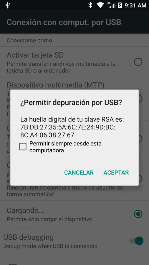

    y en el dispositivo aceptaremos el aviso que sale confianza.png si todo es correcto debe de salir así en la terminal de comandos

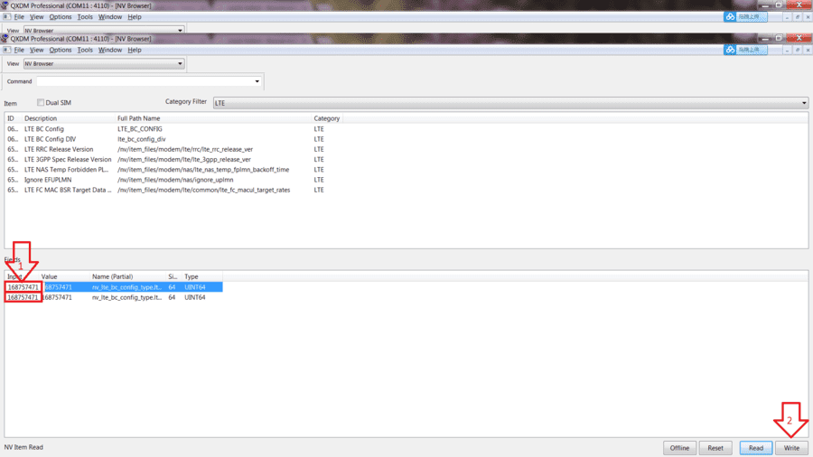

  • En la pantalla principal de QXDM seleccionamos la opción NV Browser en la pestaña View y en la Category Filter seleccionamos LTE se nos desplegarán las opciones y daremos click sobre LTE BC config en la parte donde dice fields nos saldrá la información NVbrowsercorrecto.png

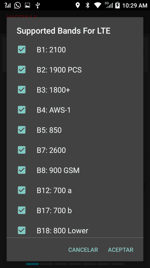

  • Con la ayuda de la app LTE Band Calculator vamos a calcular el número que introduciremos en el campo input, seleccionando las bandas que deseamos tener en el dispositivo. ltecalculator.png el número que va cambiando según seleccionemos bandas será el que ocuparemos.
  • Regresamos al QXDM y el numero que obtuvimos lo introduciremos en el campo input en las dos filas que nos salen QXDMinput.png después daremos click en el botón write para que lo escriba.

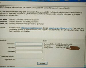

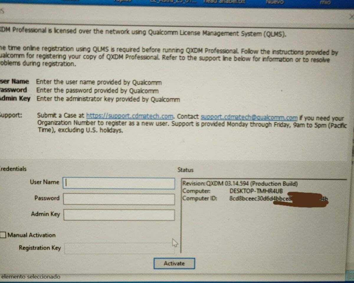

hola he instalado QXDM, todo lo que habia en la carpeta, primero setup.exe y luego MSXML6Parser, MSXML6Parser_x64.
pero no consigo que la app abra. me sale una pantalla para activar el producto que nose como se hace, alguna idea?
