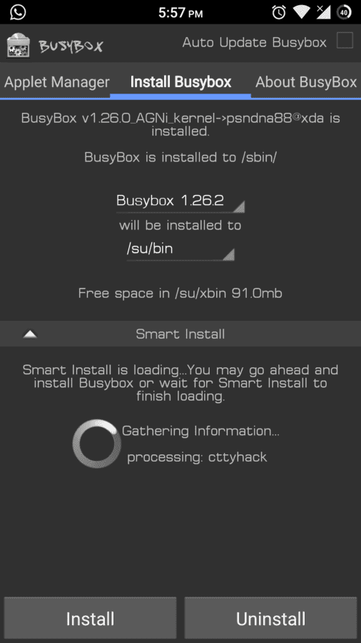

Buenas compañeros, vengo a contarles mi experiencia, tuve algunos problemas de novato, y me soy obligado a compartirlo para que nuevos no pasen por lo mismo, más que nada es en la Terminal de Windows (CMD) Puesto que al momento de acceder al SU era imposible y sobresalía el mensaje "su:must be suid to work properly" esto es porque la terminal no encuentra la carpeta su/bin en el sistema de archivos Android, es decir, que no está instalado BusyBox, por ello, es necesario instalarlo, pueden encontrar BusyBox en la Play Store.
Por defecto la carpeta que será instalada es "su/xbin", por ello es necesario cambiar el directorio de instalación a "su/bin" y la terminal detecte que nuestro dispositivo esta rooteado. Almenos eso me dió solución, además de seleccionar en las opciones de desarrollador el acceso ROOT en "solo adb". Al fin y al cabo tengo las bandas que quería en LTE, y funcionan, muchas gracias a @FeyoMx por aportar tanto, saludos comunidad!
