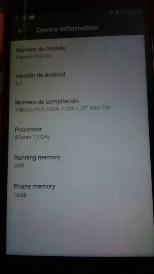

Esta es la rom que trae

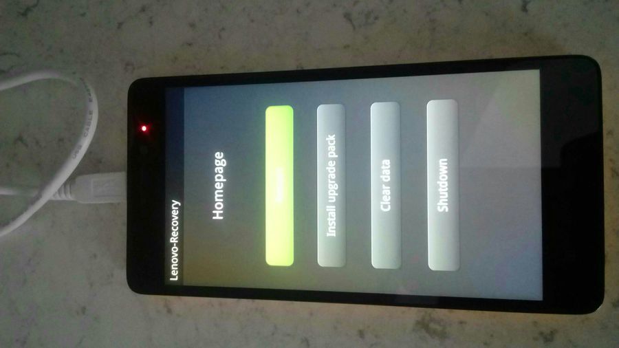

Y este el recovery
Perfecto, pues trae la Rom Oficial China t3s y recovery Oficial.
