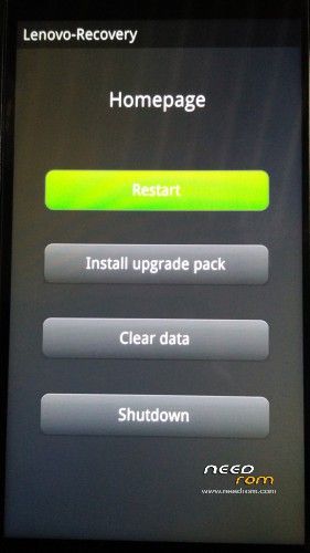

Veo que no eres Root, así que tu única solución pasa por instalar por Flashtools, ya que supongo que tampoco tendrás Custom Recovery.
Para descartar por completo tus posibilidades, apaga el telefono y una vez esté apagado, Pulsa y mantén los botones de encendido y los 2 de volumen hasta que veas una pantalla diferente a la del logo.
Si te sale una pantalla como esta:
Es el Recovery Oficial.
Dime que ves
Veo la misma imagen que muestras. Bueno primero di a la opción en ingles pero si es la misma
Vale, pues entonces lo más "sencillo" es que instales la Rom por Flashtools.
