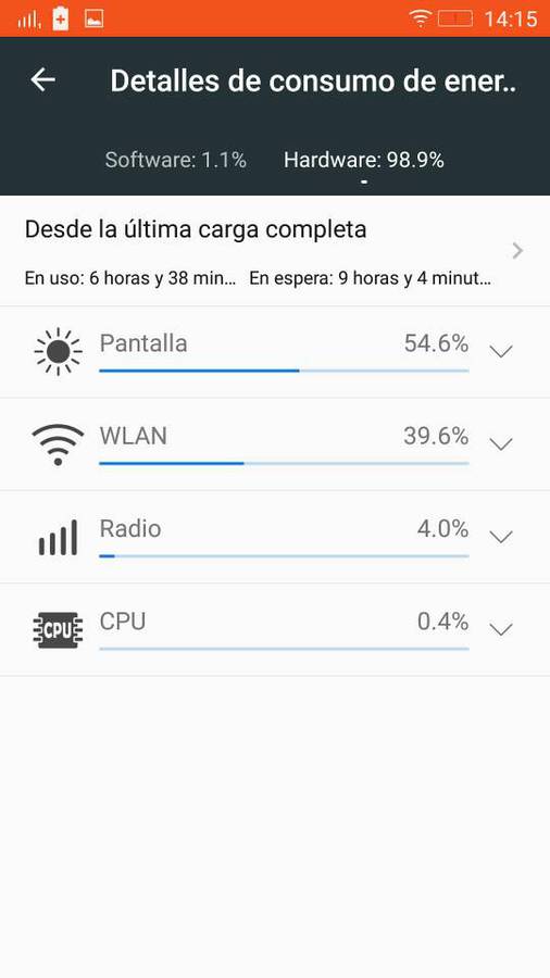

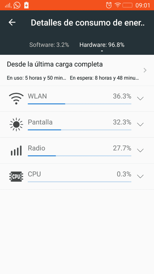

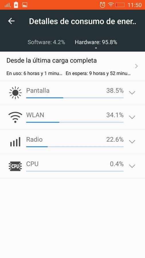

Llevo puesta la visnu424 y he estado viendo un poco el tema de la autonomía. Me está dando unas 6h de pantalla. Conectado a WiFi prácticamente el 100% del día imagino que con 3g y sobretodo 4g bajara el tiempo. Con todo lo que visto en las rewiews me parece una buena autonomía. Que pensais. Se podría mejorar??
6 horas de pantalla esta muy bien.
Mi movil nunca hizo tanto tiempo de pantalla. Solo se acerco a eso con una rom flyme.
