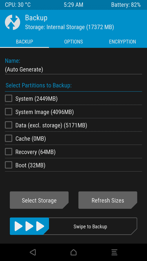

Una vez en el recovery TWRP le damos a backup y hacemos un backup (obligatoriamente) de "devinfo" (los demás no hacen falta) Sin este backup no podréis volver a bloquear el bootloader
Tras hacer el backup reiniciamos el terminal, descargamos el BL.zip y lo metemos y extraemos en la carpeta TWRP/backups/721qecr9253 (si os pide una contraseña es "gkee" sin comillas)
