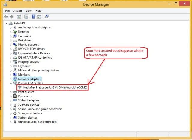

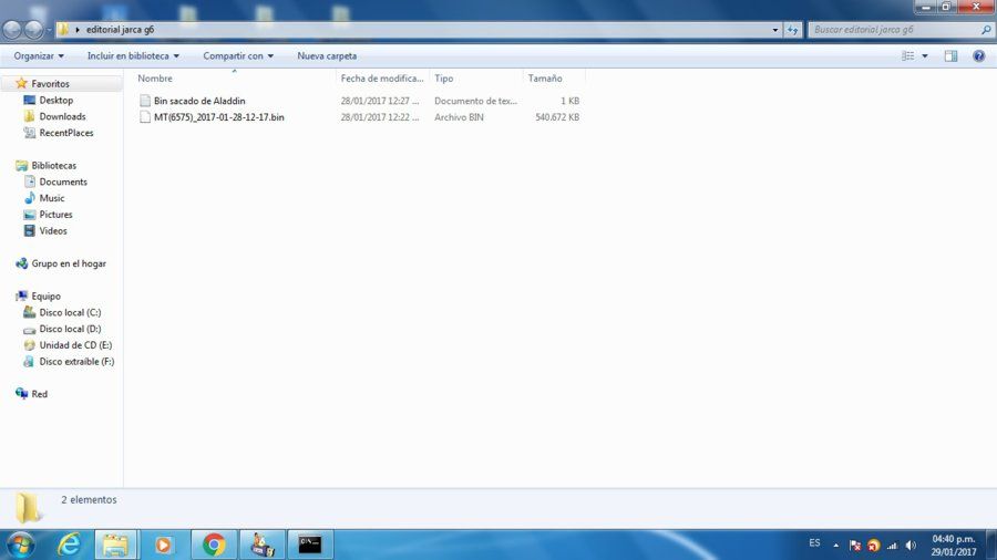

Acabo de descargar la rom es un archivo llamada MT(6575)_2017-01-28-12-17.bin el que monto la rom en needrom me dice q solo tengo q usar el aladin cargarlo y colocar el telefono sin la bateria pero hago todo lo q dice pero lo unico q no pasa es entrar en preloader se conecta y no pasa un segundo cuando se desconecta por favor ayuda

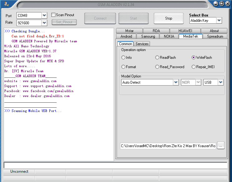

Hola que tal? oye no soy muy bueno explicando pero a ver si te puedo ayudar lo que necesitas! veo que ya descargaste una rom que viene en formato .bin ya que fue extraído desde aladdin, pues para instalarlo solo es necesario abrir el aladdin > clickeas en "connect", vas a la pestaña "mediatek" y seleccionas "WriteFlash", luego mas abajo estarán unos puntitos donde pincharas para buscar el archivo .bin que ya descargaste, luego que lo hayas seleccionado pinchas en el botón "start", en ese momento solo tienes que conectar el cel apagado, (prueba primero con la batería conectada), claro tienes que tener los driver del preloader instalado, y comenzara al instalar la rom...

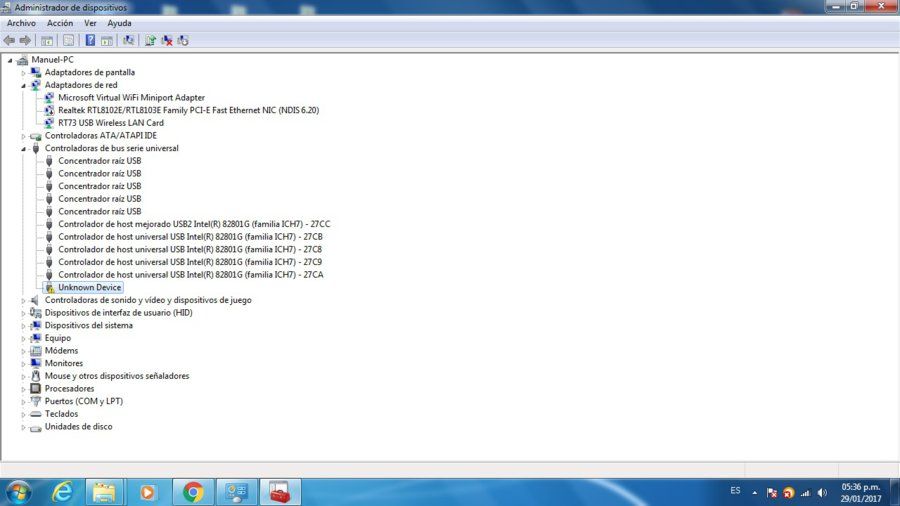

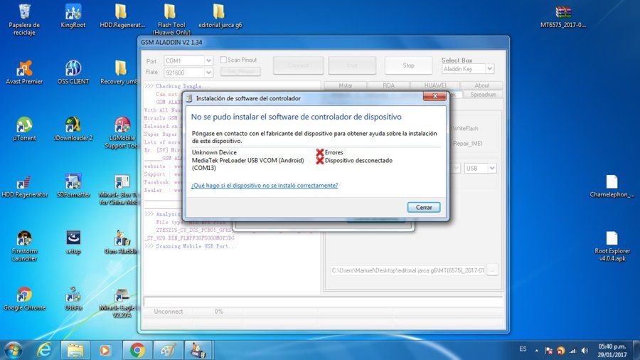

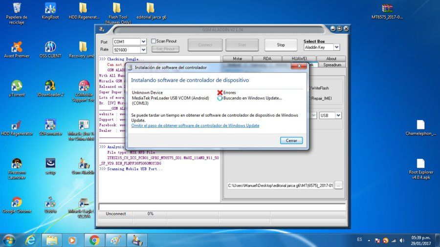

Amigo tengo instalado los driver estos pero sigo en la misma se conecta y desconecta el preloader es el problema que tengo u.u
Pero en el administrador de dispositivos de windows te sale que están instalados? tienes que conectar el cel al pc justamente en este momento cuando en aladdin dice "Scanning Mobile USB Port", justamente en ese momento, para que cuando conectes el cel y la pc reconozca el preloader aladdin haga la conexion y comience a instalar y no se desconecte!
asi me aparece y no se instalan pero intentare a ver
