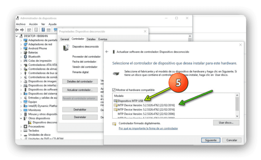

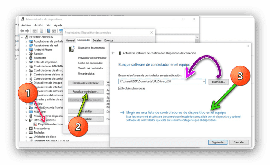

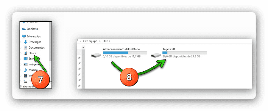

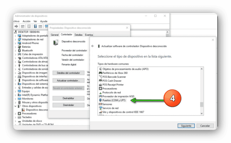

Si no te lo reconoce @Federvet vas hacer lo siguiente; Saca administrador de dispositivos, pon el USB con el móvil encendido, en cuanto veas dispositivo desconocido o dispositivo MT, pincha y hay que instalar el controlador manualmente, algunos con el número 5 se lo detectan y se lo instalan a otros tienes que poner los archivos que salen para ello, te paso imágenes de ello vale.
Ver el adjunto 128662 Ver el adjunto 128663 Ver el adjunto 128664 Ver el adjunto 128665 Ver el adjunto 128666
Ya nos contaras, un saludo.
Muchísimas gracias por la ayuda, @KENSEI . Por fin me vuelve a detectar el windows 10 el jiayu como MTP.

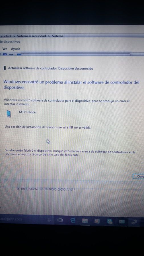

buenas compañeros, tengo el mismo problema con l MTP ese y m estoy volviendo loco, he probado mil cosas y nada no logro k lo reconozca. esto es lo k hago a ver si se me escapa algo;
Hago lo k dice el co mpañero kensei;
Primero: Desinstalar el uso obligatorio de controladores firmados.
Segundo: Instalar el programa SP_Driver_v2.0.
tercero; vuelvo a desinstalar el uso obligatorio de controladores firmados
cuarto; Hago lo que le pones a Federvet, lo que esta muy bien detallado en imagenes con los numeros
Pero al final m sale esto
Jiayu S3a windows 10 versión 1607 nuevo MTP driver No lo reconoce img_20160920_220618-jpg.129240
Y nada no m deja, k se me escapa????. Muchas gracias

Tienes en opciones de desarrollo cuando lo pones en el ordenador el USB con el móvil encendido, baja la cortina y entra en Conexión USB al ordenador mira que este en Dispositivo multimedia MTP.
Luego saca a la pantalla administrador de dispositivo, en cuanto pongas el USB nuevamente al ordenador mira a ver como te sale en administrador.

Muchas gracias x responder tan rapido compañero, no se si te entendido muy bien xk ya tengo la cabeza como un bombo x este tema y encima soy muy noob para esto.
He conectado mi movil al portatil y m da 5 opciones, de todas ellas eligo la de dispositivo multimedia MTP, y cuando miro en el administrador de dispositivos m aparece el movil como dispositivo desconocido
