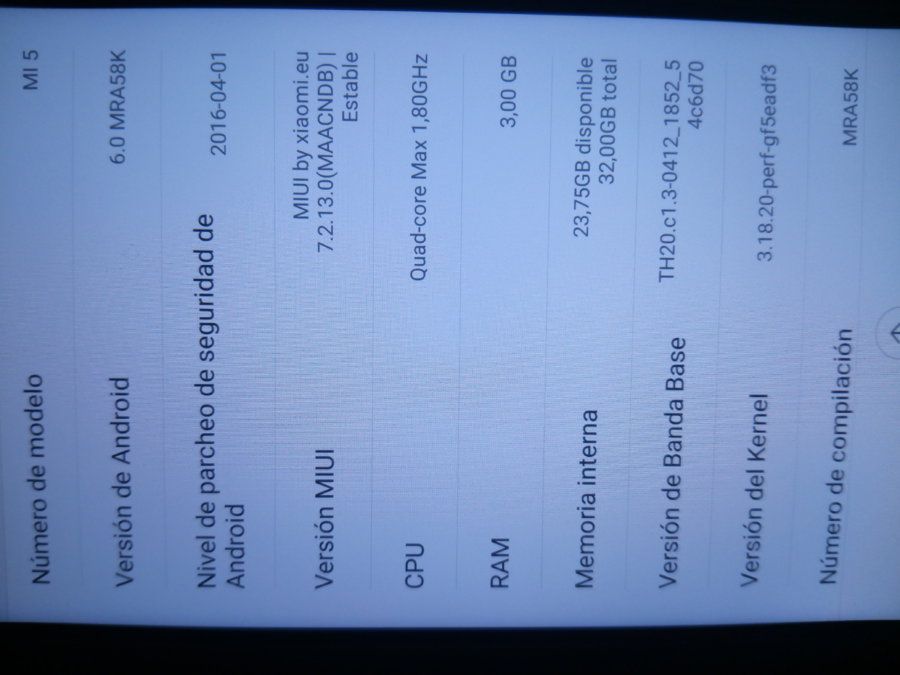

@ROY SANCHEZ, lo primero que tienes que intentar, es poner una rom china/ingles antigua, una 7.2.X.X y luego con dicha rom, desbloquear el bootloader con el numero que te haya enviado Xiaomi a tu móvil.
Estaría bien saber, que rom llevas actualmente en tu terminal. Seguramente, tendrás una rom modificada por tienda, que no te deja actualizar por ota y que puede llevar malware etc.

@Dualmovil me puedes decir de algun enlace donde pueda descargarla alguna rom china-ingles una de 7.2.x.x, ya q la q me sale para descargar en la pagina de xiaomi es la 6.11.10. Por miflash no me deja instalar rom comprimidas y si las descomprimo no funcionan. Actualmente llevo la roms global del video q aparece en el tutorial, esa me la reconocio e instalo sin problema. Dice q la version q tengo instalada es la 7.2.13.0 estable, de xiaomi.eu. gracias por la ayuda brindada un saludo 14801125451661157899966.jpg

No hay de que @ROY SANCHEZ, preferiblemente, pon si puedes la developer ( la desarrollador ). Esa numeración esta bien para desbloquear el bootloader creo.
