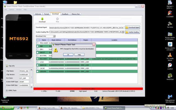

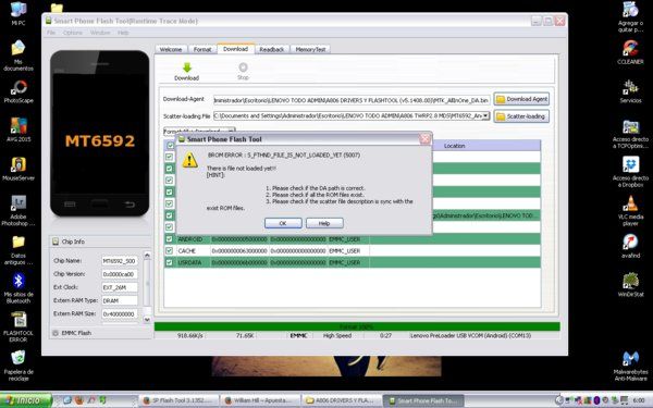

Será muy básico pero yo tras sucesivos intentos siguiendo punto por punto las indicaciones tengo un brick como una casa. O un lenovo que reinicia sin parar.
subo imagenes de los errores que me ha dado el flashtool. Tengo Windows XP
Ya desesperado al final le di a format all... pero ni aun asi.
Cuando SI me puso la flecha verde OK RECOVERY DOWNLOAD, seguia saliendome el recovery en chino. Usé el flashtool alternativo que pones (el tercero, el segundo no hay nada en el link) y ese fue el que me dio los reinicios constantes, con un texto abajo de DL image not found o algo asi.
Actualmente ni siquiera enciende y.... no, tampoco entra en recovery, ni chino ni nada. Brick total.
Esto me pasa por comprar barato, a china y mierdas en vinagre, que mala leche se me pone.
