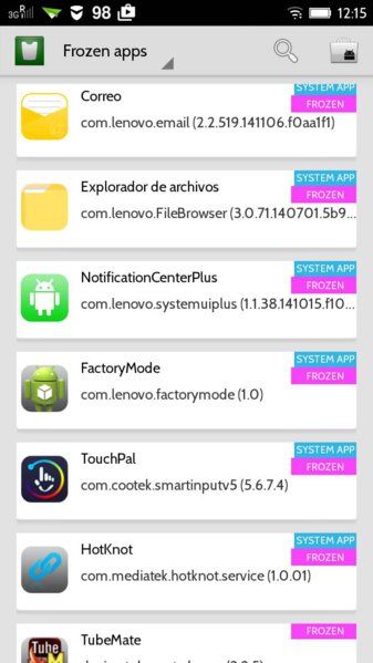

soy muy novato en esto y yo lo hice sin utilizar el pc y me va perfecto ,segui el tutorial de @eusonlito tenia la rom( VIBEU_V12.0_9432_ST_A806)y le instale esta rom(VIBEUI 2.0 1447 25-11-14 Android 4.4.2) por TIODE y MANOWARACERO
lo hice de la forma siguiente:
1º con la bateria al 100% instale la aplicacion Mobileuncle Tools (vi que era usuario root)
2º copie el fichero recovery.img (TWRP)en la raíz de la SD lo instale (comprobe que funcionaba,hice un backup de la rom antigua , la guarde en el pc por si las moscas y borre el archivo recovery.img de la sd)
3ºcopie la rom sin descomprimir en la raiz sd sin carpeta y la instale
4ºle hice los tres wipess ( factory reset complete successful ) le di a Back ,> Reboot > System.

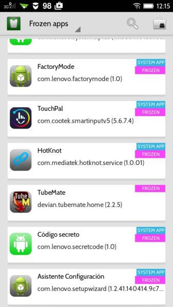

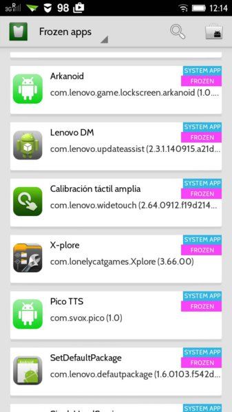

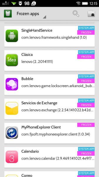

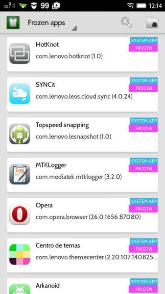

5º al encenderlo normalmente borre las aplicaciones chinas que se veian, instale el nova launcher cambie el idioma del telefono al ingles y segui el tutotrial del foro de @Spike de quitar aviso roaming en cada llamada y volvi a cambiar el idioma
6º congele estas aplicaciones con el programa https://play.google.com/store/apps/details?id=com.iamaner.oneclickfreeze que recomienda @eusonlito

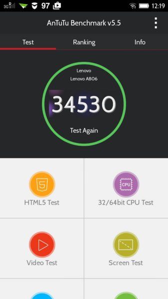

la bateria me dura dos dias y el antutu me da 34530 de puntuacion
gracias a todos los mienbros y colaboradores de este foro

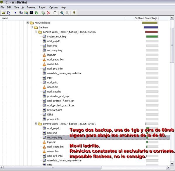

Yo tampoco lo se pero se me está haciendo tan cuesta arriba... Ahora el movil lo tengo en LADRILLO y no logro flashear ninguna rom.
Tengo "esto" en el ordenador que no sé si sirve porque creo que la copia la hice DESPUÉS de perder el imei, y ahora ya te digo que ni siquiera puedo arrancarlo y se reinicia constantemente cuando lo pongo a cargar.
Mirate la imagen a ver si me orientas sobre qué puedo hacer con eso... habida cuenta de que soy ladrillo man.
