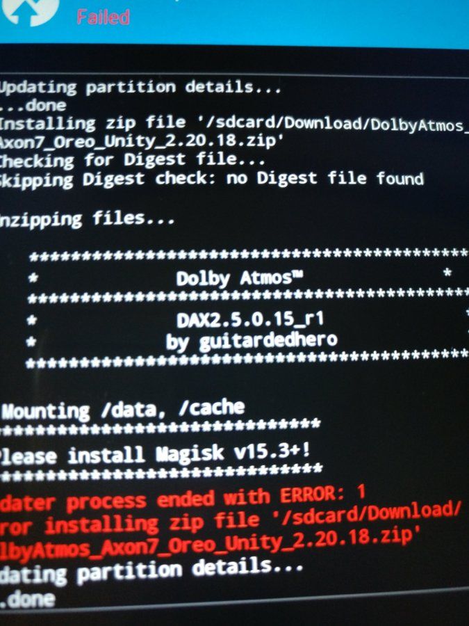

Pues mira lo que me dice la instalación de unity: comprueba el root que tienes. Si es magisk, no se instala si no tienes por lo menos la versión 15.3. A lo mejor con superSU si se instala pero yo no quiero renunciar a magisk por Dolby.
Pues mira lo que me dice la instalación de unity: comprueba que el root que tienes. Si es magisk, no se instala si no tienes por lo menos la versión 15.3. A lo mejor con superSU si se instala pero yo no quiero renunciar a magisk por Dolby.
En el primer mensaje del hilo de XDA ha parecido ver algún parche para ese problema. Puedes leer a ver si coincide el problema y vale como solución

Pues la secuencia de instalación parece importante para que funcione. Yo hice una prueba cambiando tú secuencia y no lo he logrado.aunque no he tenido ningún bootloop, siempre ha arrancado el sistema
Decidí empezar por el standar. Instaló. Reinicie, sin bootloop, pero no estaba la app de dolby
Instale el unity. reinicio sin problema y tenia la app de dolby, pero, como a ti, no funcionaba. No abría la app de dolby
Siguiente prueba volví a instalar el zip del unity. En este caso parece que detecta la instalación anterior y desinstala la app, porque reinicie, otra vez sin problema y la app dolby ya no aparecía.
O sea que parece que la secuencia pasa por instalar el Unity para que la app se instale- Instalar el standar, que no se sabe que hace, y seguramente hará bootloop, para volviendo a instalar el unity que si instale la app y funcione.
Mañana vuelvo a probar. Yo también tengo Supersu
