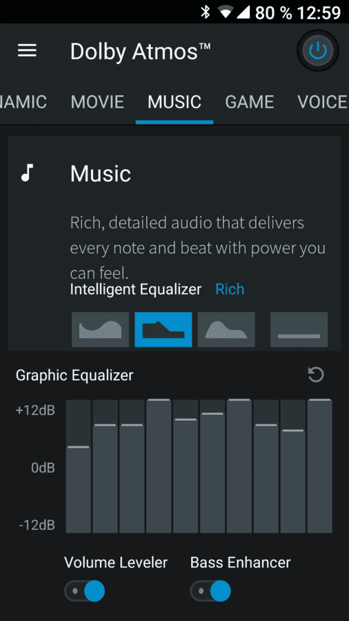

Hola, tengo instalado Dolby Atmos para Oreo funcionando a toda potencia(el unity). Quería probar si merecía la pena y el sonido es otra cosa, claro ( no es por daros envidia)
Lo que he hecho es simplemente instalar magisk 15.3.

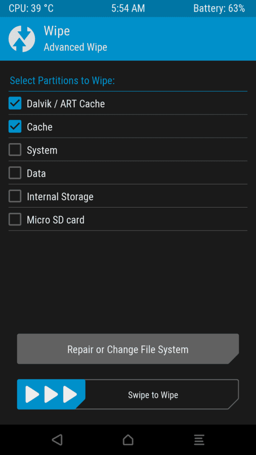

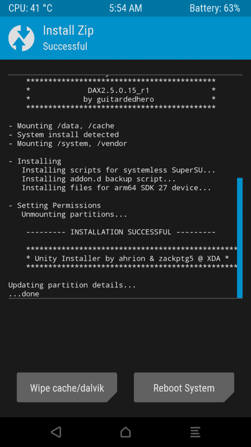

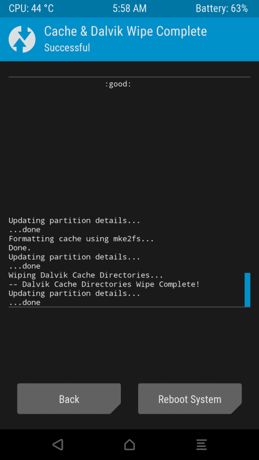

Así lo hice.... Así he vuelto a instalar Dolby
Ni siquiera monté sistem en el TWRP
Entro a Twrp
Hago wipe de dalvik / ART cache y cache
Instalo el Dolby Unity
Después hago wipe cache/dalvik
Inicio....
Y veo que la app Dolby no va
Reinicio en TWRP
Vuelvo a hacer wipe dalvik/art cache y cache.
Vuelvo atrás e instalo el zip Dolby (que no pone Unity) y justo después hago wipe cache /dalvik
Inicio sistema y funciona perfectamente
