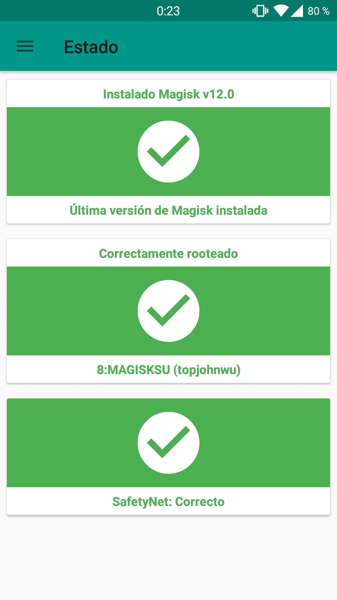

Método de pasar Safetynet. Revisión 9/10/17
APORTE - Cómo pasar la comprobación Safetynet usando Magisk para rootear. Ultima versión V.14.00
Método de pasar Safetynet. Revisión 17/07/17
APORTE - Cómo pasar la comprobación Safetynet usando Magisk para rootear. Ultima versión V13.2

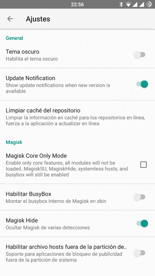

Activa magisk hide
Reinicia
Descarga ésto
Modulo para pasar safetynes
Vas a Magisk..... Modulos y abajo en + buscas el zip ese que has descargado.... Aceptas
Reinicias
Tarda una eternidad en pasar el logo.... Pero reinicia
Y .... Ya está

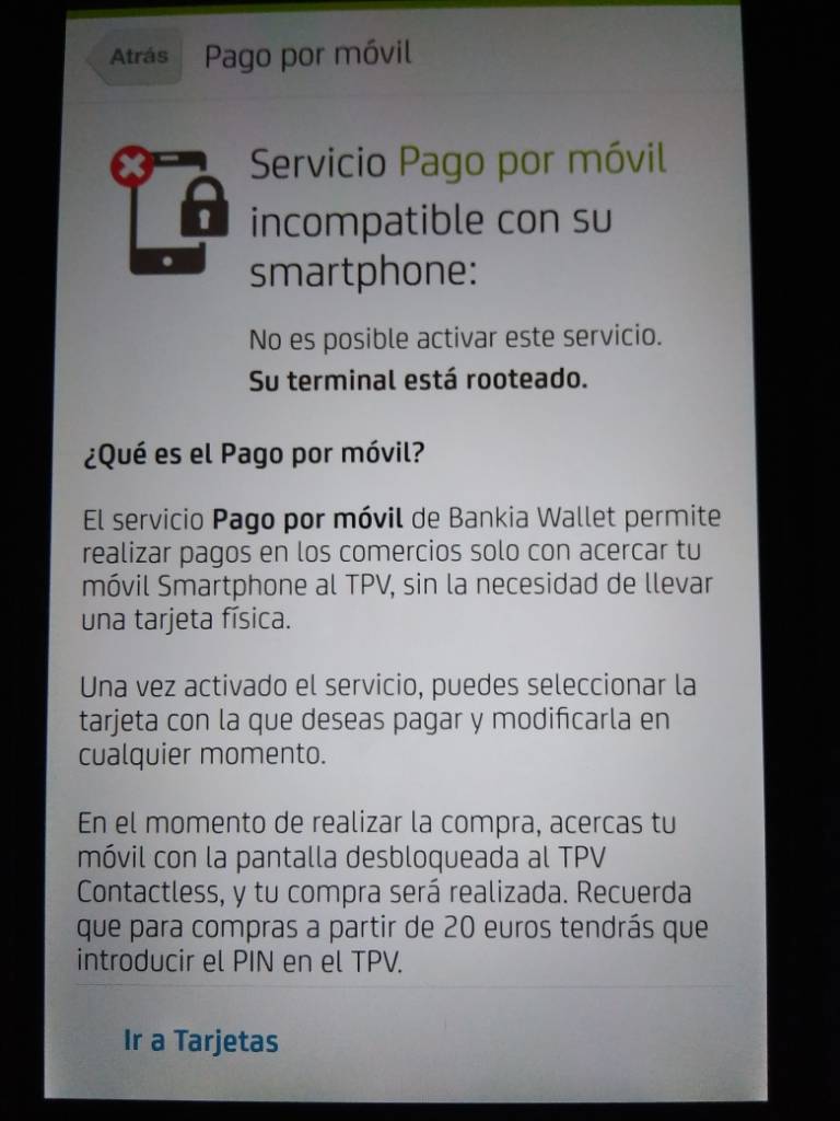

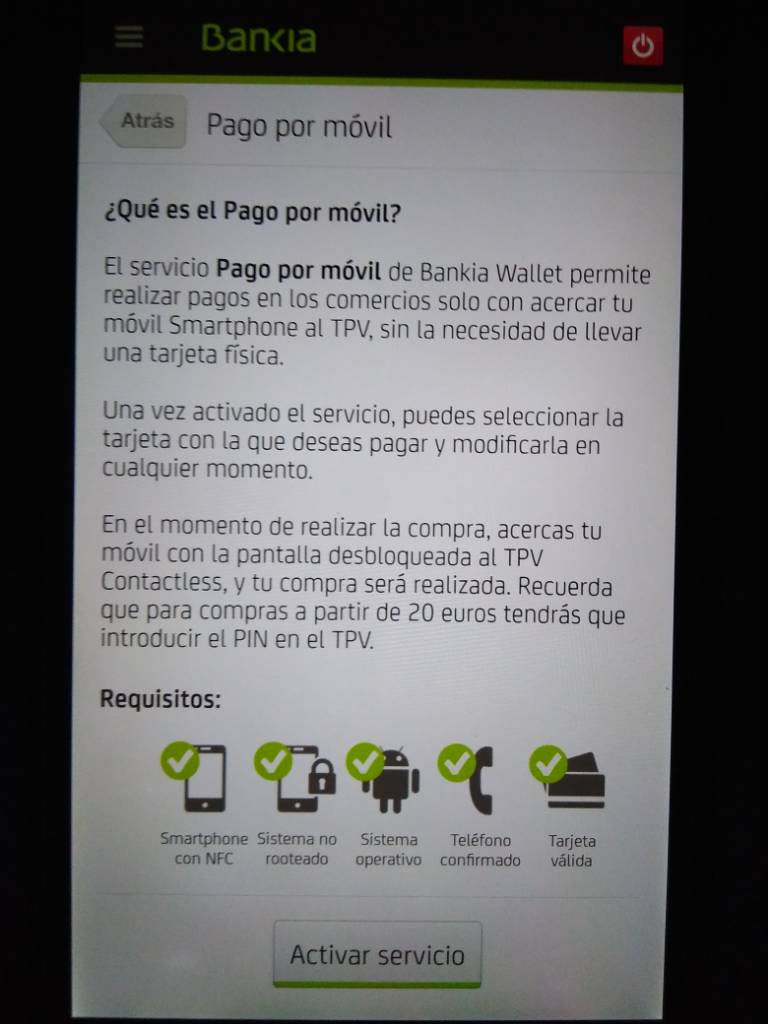

Permite que aplicaciones que no soportan root por su sistema de seguridad, no sea detectado el rooteo y las puedas utilizar. Te pongo un ejemplo y dos imagines, que valdrán mas que mil palabras:
En las app de bancos, hay funciones (pago mediante NFC) que sin eres root no te permite utilizarlo ....
Si embargo, con Magisk aplicando el modulo que ha aportado @ntonioantuan, seleccionas la o las app que quieres que no detecten que eres "malote" (root) y no te lo detecta ... y puedes operar con la app.
Ahora la segunda parte: jajajajaja yo todavía sigo pasando el móvil por encima de los tpv para pagar (como si fuera un truco yedi) y nada, que mi jiayu no suelta ni un lerele, jajajajajaja ... Pero eso ya no es problema de Magisk.
Nota: he tenido que ocultar también link2Sd porque parece que se inicia al abrir cualquier teclado o petición de clave, etc..., y me detectaba el root.
