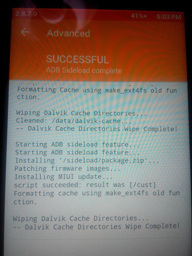

Ayer noche prove de instalar una ROM con side load, por fin vi un poco la luz, aunque a mitad del proceso abortaba y volvía a darme error.
Segui el procedimiento de un tutorial de youtube, lo aplique y al 47% de la carga abortaba y salia el error de la foto que adjuntare.
Aun no lo he valorado porque el aviso esta en ingles y hoy estaré casi todo el día fuera, pero desde luego, estoy mucho mas optimista.
Una cosa importante es que pude interactivar con el PC, lo que me hace suponer que los drivers ADB están bien cargados
En esta foto se muestra la información que daba el móvil después que se parase el proceso, la importante creo que esta en el PC y esa no la fotografié, esta noche repetiré el proceso y haré una captura para que lo veais.
Has repetido la instalación con el zip que has metido por sideload? No desde la terminal del PC, desde el recovery me refiero
Se puede, claro, meter y sacar (push/pull)
No me has entendido ...
El problema que tiene es que no puede meter el zip al movil e instalarlo de la forma tradicional mediante el recovery, asi que usa el adb con el sideload porque es la unica alternativa.
Vamos que entiendo que ni de esa forma puede meter archivos, solo instalar desde el pc en el movil la rom
