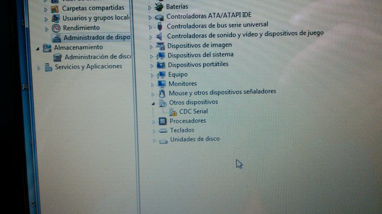

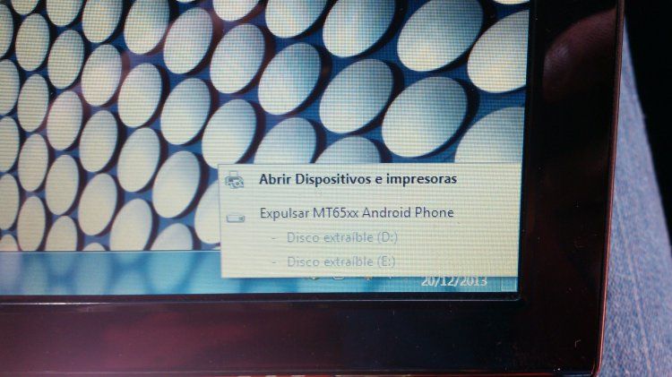

@jocamaney si lo entendi lo hago hoy y te comento mañana muchas gracias amigo.[DOUBLEPOST=1387560886][/DOUBLEPOST]Amigo @jocamaney no puedo ya instale los drivers que me dijo incluso viene para que se instalen solos y me paso como siempre le dejo imagenes aver si me puede ayudar con mas muchas gracias.[DOUBLEPOST=1387561174][/DOUBLEPOST]Me aparece halla asi.

Revivir un celular ladrillo seria cuando se ha podido recuperar el sistema despues de que el spflastools NO reconozca el terminal, ni el ordenador ni nada, en este caso la solucion es el test point.
Si el ordenador detecta el terminal como mediatek usb comx aun se podria revivir con la ultima version del spflastool, solo con la ultima, o con la version antierrores del spflashtool, instalando o reinstalando previamente los drivers preload.
