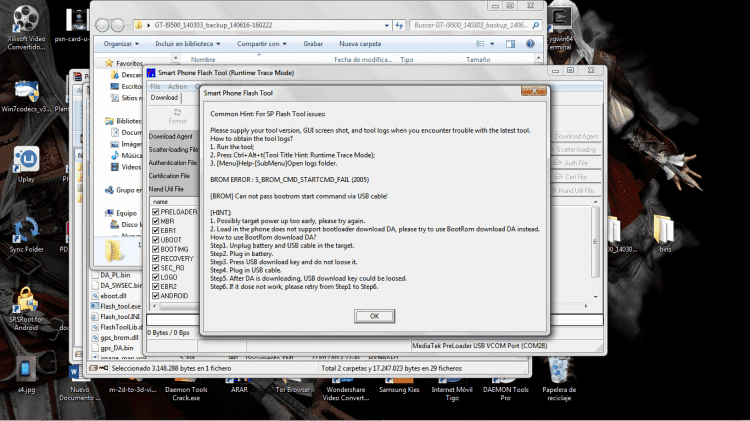

Hola javier9127, resulta muy dificil ayudarte con la imagen que subiste, porque no se pueden mirar separadamente y ello dificulta todo.
Pareciera que tienes un problema para conectar tu movil con la pc/lap mediante flashtools y si es el caso, es necesario prpociones mas informacion con el fin de poder ayudarte. Recuerda que si vas a realizar unna actualizacion completa, deberas utilizar la opcion "Firmware->Upgrade" y si se trata de una actializacion parcial (particiones, boot.img, etc.) solo deberas utilizar la opcion "Download"-
De hechoi en tu peticion no explicas nada y aun cuando dentro de nuestro foro hay muchas personas que tienes sobrados conocimientos, será dificil ayudarte si no indicas cuál es el problema.

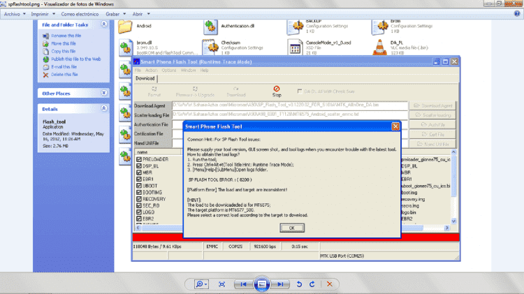

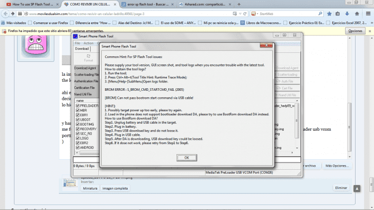

gracias amigo ya te doy los detalles,
pues resulta que se me ocurrio cambiarle la rom al cell y descargue una de este sitio ¨needrom¨
la rom es para mtk 6589. bien hasta ahi sin problemas, descargue los driver y reconocio el cell.
bueno, procedi a hacer el cambio de rom, en el programa sp flash tool le di a download y empezo,
en la barra de porcentaje solo aparecio de color rojo y luego me dio un error
este
la imagen dice sp flash tool error: (8200)
the load and target are inconsistent
ahi estaba trabajando con la versio 2 de flash tool. bueno
decidi buscar y encontre por ahi que lo hiciera con la version 3.
lo hice y esta vez no cargo nada. solo dio este error.
y hasta ahi he podido llegar,

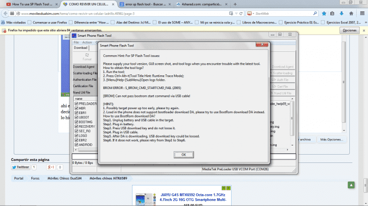

me fui a administrador de dispositivos y la unica anomalia que veo es que como que se conecta y desconecta el media tk preloader usb vcom port(com26
Amigo javier, te dire que es muy frecuente lo que te sucede y el procedimiento de regularizacion puede resultarte largo pero muy necesario.
De entrada te sugiero desinstales los drivers de tu lap/pc, hagas una limpieza del registro con algun programa que tengas instalado, reinicies tu lap/pc y de nuevo, instales los drivers. Es muy importante que regreses a la pagina de needrom de donde descargaste el firmware, porque es posible que alli mismo te proporcionen enlace para descargar los drivers adecuados o, dentro de los comentarios, alli indiquen donde conseguirlos.
Igual recomendacion para la version de spflashtools que deberas utilizar.
Antes de conectar tu cell de nuevo a la pc/lap, te sugiero desmontes fisicamente la Sd, la instales dentro de cualquier lector de tarjeta a tu pc y revises detenidamente el contenido de,la misma.
Deberas eliminar toda aquella informacion (archivos o carpetas) que no te sean de utilidad, particularmente aquellas que no te son conocidas. De hecho, como el cell no esta funcionando podrias eliminar todos, excepto aquellos que necesitas como imagenes, musica, videos, etc.
Si te es mas facil, respalda tus archivos de "Uso Necesario" a una carpeta de la pc, y procede a dar formato completo a la SD, debiendo reinstalar posteriormente todos los archivos que previamente respaldaste.
Concluido todo ello ya podras montar nuevamente la Sd a tu cell y realizar la conexion del mismo con la pc. Como ya estaran instalados los drivers seguramente el dispositivo sera reconocido (probablemente tu sistema te indique que debes instalar este dispositivo y le responderas afirmativamente en la ventana respectiva, eligiendo que no se conecte a internet sino que lo haga automaticamente.
Realizado todo lo anterior, ya estaras en condiciones de actualizar la rom mediante flshtools. Solo comprueba que la rom elegida ya venga con permisos de raiz (root) y que incluya el recovery. Ello te facilitara tus actividades posteriores.
No omito manifestarte que es muy importante que hayas elegido la rom diseñada para tu cell y que hayas comprobado que su calificacion y los comentarios sean positivos, pues es posible que la rom descargada contenga "bugs" (problemas) y ello podria ser la causa de tus quebraderos de cabeza.
