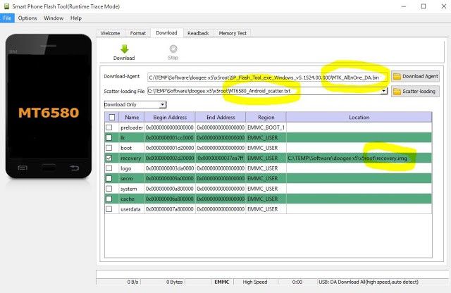

3.- Abrir el SP Flash Tool con derechos administrativos, con el botón derecho del ratón y seleccionando "Ejecutar como Administrador" (los archivos necesarios son 02-SP Flash Tool + Scatter File.rar y 03-TWRP recovery para DoogeeX5.rar). En la sección de descargas elegir los archivos de esta manera:
2.bp.blogspot.com__bFvp8llFdXI_ViEcFoEM0KI_AAAAAAAAF6E_Zryul5naDnY_s640_sp_2Btool.JPG
- Navegar por los archivos, todos están incluidos.
Haga clic en "Download" y despues conectar el teléfono apagado. Espere a que concluya la instalación del recovery.
