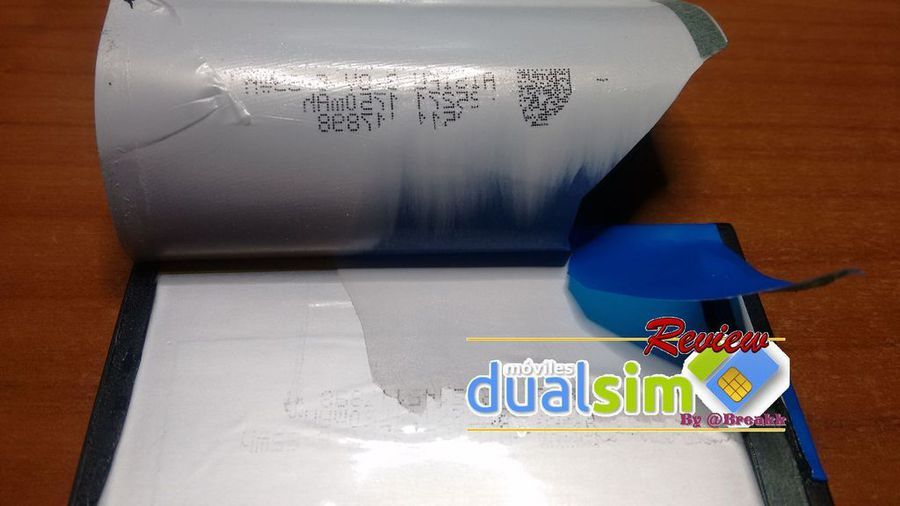

Para salir de dudas, es necesario despegar el papel azul de la bateria y ver en el interior, te pondrá sedigrafiado o escrito la capacidad real en mA.
Lo explico en el segunda respuesta de este hilo :up::
Para saber si la bateria que tenemos es de 1750mA o la correcta de 2250mA, no queda otra que abrir el embalaje por el lateral y descubrirla hasta ver la sedigrafia impresa (las letras impresas) , donde aparecerá el tipo de bateria que tenemos.
En caso de ser la de 1750mA, según comentan desde UMI (esta mañana ya me lo habia comentado @UMI España , que estaban enviando circulares a los proveedores para subsanarlo), debemos de ponernos en contacto con la tienda que nos han vendido el terminal y que nos envien una bateria real de 2250mA sin costes (no se si tendremos que pagar los gastos de envio o no).

Propongo solución alternativa. Es posible pesar una batería de 1750 y otra de 2250 y ver la diferencia en gramos y de esa forma evitar que se tenga que desenvolver.
Que alguien del foro de la de 1750 lo pese y alguien que tenga una de 2250 la pese y exponemos los resultados. Quizas eso ayude a un proceso más rapido y fiable.

Ahí lo único es que si tienes una báscula de precisión, si te pesa mas de 29grs, pues seguramente sea la correcta.
En mi caso, ya puedo confirmar que tengo la de 1750mA.
Luego subo las fotos.

Puedes pesarla, con una báscula de cocina pesa a partir de 25gr y van de gramo en gramo. Las de 1750 deben pesar entre 29 y 31 gramos y las de 2250 deben pesar entre 35 a 36 gramos. He puesto mensaje en foro UMI para que este metodo sea más fiable y seguro, despegar el papel es peligroso para su uso posterior de la batería...lo digo por experiencia.

Este problema lo tuve hace varios años con otra marca...me dijeron quitar el papel, y en una de las esquinas iba más pegado de la cuenta con el segundo y se fisuró el segundo con su consecuente explosión...
Si encuentras alguna báscula seria de lujo, o si alguien tiene, que pese la erronea que tenga y si alguien tiene la de 2250 que la pese. Yo es que estoy esperando que me llegue tras 18 dias retenido en barajas.

Pues habrá que ir con cuidado. Lo he quitado poco a poco.

[DOUBLEPOST=1432117155][/DOUBLEPOST]Aquí os dejo una foto mía , con la prueba de que la bateria que tengo es de 1750mA:
i1229.photobucket.com_albums_ee479_imput1_UMI_20HAMMER_Tests2_f53e58a25622a04e8ee7017cf709a511.jpg
