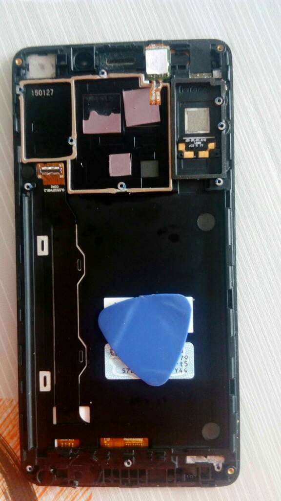

Te has mirado el vídeo de cambio de pantalla, había una almohadilla o algo así que debías ponerle sino no iba bien, no se si sera tu caso.
Reparar Pantalla rota del Lenovo K3 Note - Foro Android MDS

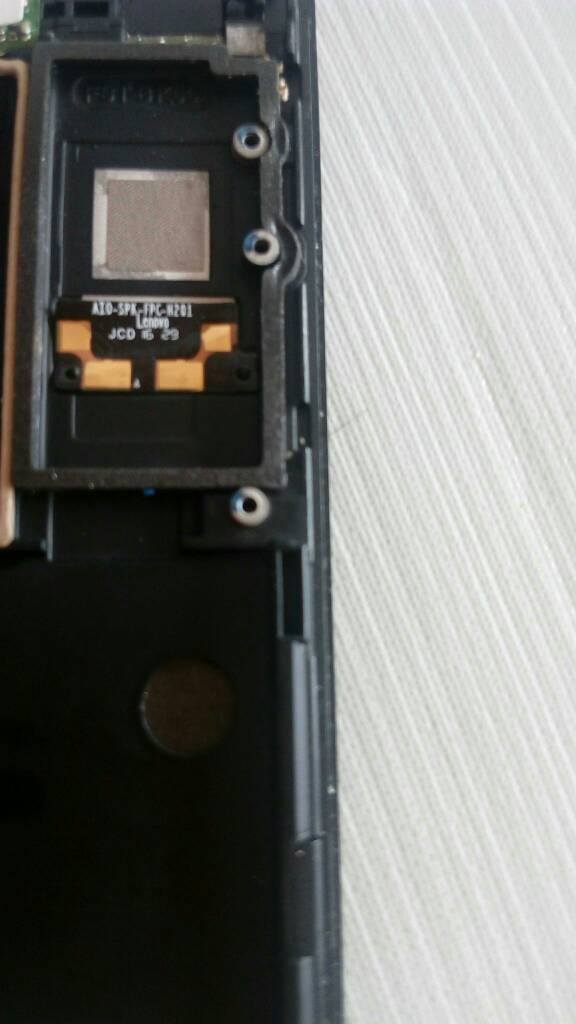

Hola, al fin pude resolver el problema del GPS al cambiar la pantalla. Efectivamente como sospechaba, la trasera de la pantalla de nuestro móvil lleva un chip del lado opuesto a la botonera. Hay que sacarlo con cuidado y colocarlo en la pantalla nueva.
Sí la pantalla nueva ya viene con un chip como ese (como ha sido mi caso) hay que sustituirlo por el de tu pantalla original.
Adjunto una foto del chip.
Gracias a jamóndulce y Blood por responder. b023c85f70213984e3baa51f92bd8850.jpg 22522ee94a5a5cbbb3a103390bebad9b.jpg
