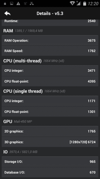

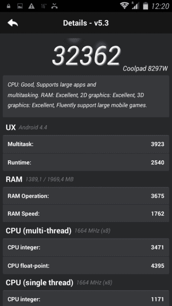

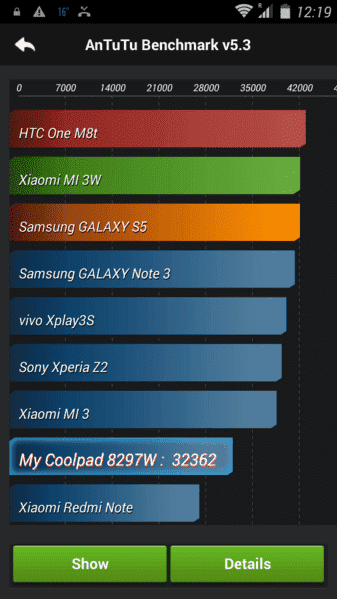

Actualizo un poco, que la he vuelto a poner, porque le hice una liada muy gorda ayer al teléfono, pérdida de imei incluida, datos, backups, aprender a meter un zip desde el ordenador con un adb push...En fin, que tenía el zip de esta rom a mano y bueno, cuál ha sido mi sorpresa cuando cambio a ART, le paso el antutu y me da más de 32000
