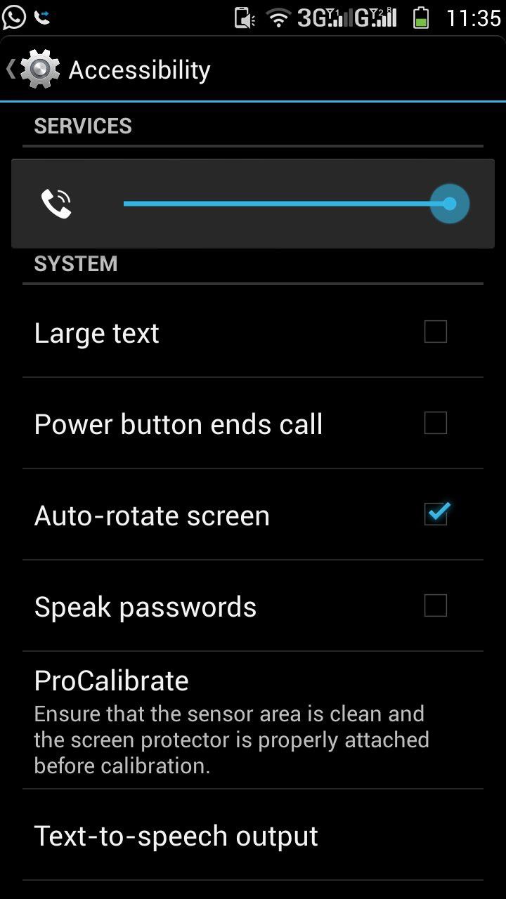

Os dejo pantallazo donde se ve la opción de calibrar el sensor. Es con el ultimo firmware ( chino e ingles)
