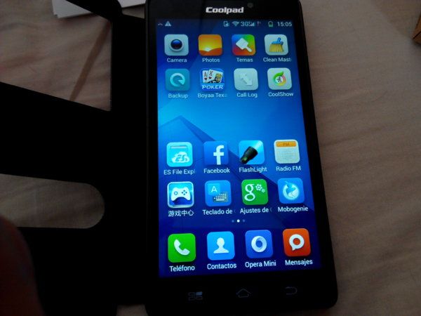

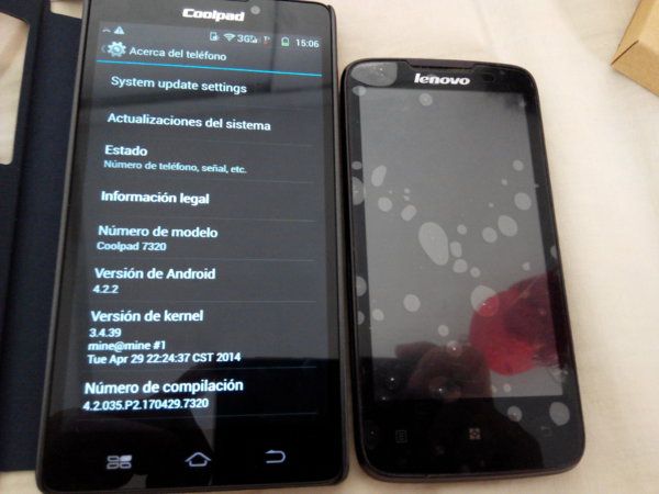

bueno acabo de recibirlo! en primer lugar daros las gracias por haberme hecho saber de este móvil y por la caña que le estais dando. Lo primero que he comprobado es que viene rooteado, con una rom estilo miui que cambiaré en cuanto me ponga a leer las casi 100 paginas del hilo. He comprobado lo del sensor de proximidad y no actúa, así que tengo faena para rato. Tampoco tengo claro lo de la copia de seguridad, tengo mucho que leer. Sólo agradeceros que compartáis vuestros conocimientos.
Adjunto captura de la rom tal cual me viene y al lado de un lenovo a820
Tienes faena, pero sin prisas. Te dejo unos primeros pasos:
